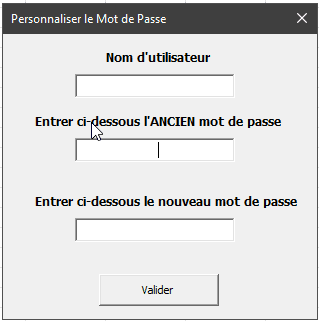

Comment on fait pour redéfinir un nouveau mot de passe utilisateur
Je viens vers vous dans l’espoir de trouvé de l'aide pour paramétrer ce usrform, pour un classeur excel que j'ai crée et qui s'ouvre avec un Login et un mot de passe au démarrage du classeur.
une fois l'utilisateur authentifier, je voudrai :
- Qu'il ait la possibilité de personnaliser son propre mot de passe, pour chaque utilisateur vérifié par le nom d'utilisateur qui est connecté au classeur.
- Une fois le nouveau mot de passe saisi, qu'il soit stocké et modifier dans le tableau qui se trouve dans le feuille "Admin". (invisible).
un aperçu du Usrform déjà crée
excel 2018 10 12 20 13 33
Merci d'avance pour votre aide, et impatient de vous lire .
