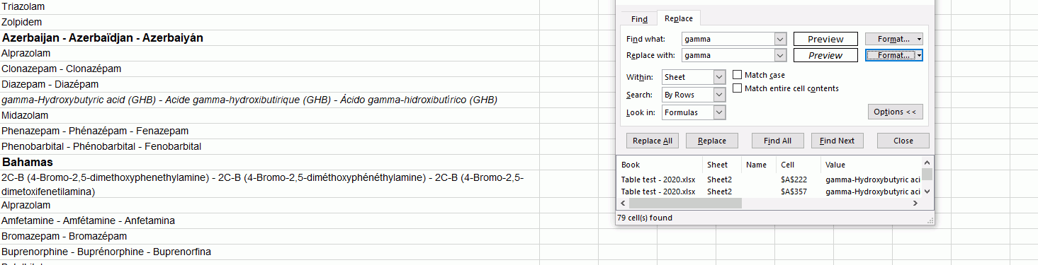

Comment mettre seulement un mot d un texte en italique dans une cellule
j ai un tableau avec 3000 lignes ou plusieurs mots et phrases sont par cellulles.
un mot parmis d autres dans la meme celulle revient souvent dans differentes lignes que je dois mettre en italique.comment faire pour mettre que celui-ci en italique et pas toute la cellule? afin de le reperer plus rapidement. par ex tableau test joint: je veux mettre seulement les mots ''gamma'' et ''delta' en italique.

merci. mais
option 1) ca me met toute la cellule en italique.
ou option 2 je ne sait pas ou coller ce macro fourni .
je debute.
Re bonjour,
oops édite. effectivement en utilisant format couleur c'est plus flagrant ! tout le texte est modifié pas seulement celui de remplacement. idem
pour la macro.
par exemple azerbaijan j ai tte la ligne en italique. je pige pas.je suis pourtant vos aides a la lettre. merci d ailleurs enormement.
bon bah faut croire que ya rien de possible...
