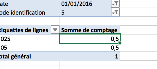

Salut,
Tu ajoutes une colonne que tu nomme comptage par exemple. Tu insères la formule suivante : =1/NB.SI($B$2:$B$17;B2). Tu fais ensuite un TCD en mettant en filtre Date et code identification. En ligne tu mets frais étendu valeurs comptage. Ensuite applique les filtres et le tour est joué.
capture d ecran 2017 02 01 a 19 02 09
