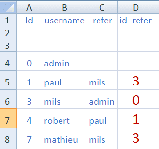

Tu peux mettre un fichier excel comme exemple (sans données confidentielles) stp ?
Yes en pièce jointe svp...
Il faut donc remplir la colonne id_refer
12exemple.xlsx (25.88 Ko)
C'est ça que tu veux ?
Sinon dit nous exactement ce que tu attend dans la colonne id_refer.
On va bien réussir ^^.
OUPS; à la place du 1 tu met un 2 dans la formule !
=RECHERCHEV(E16;$F$16:$G$20;2;0)
7exemple.xlsx (8.32 Ko)
Yesss ... ca semble être ça... donc j'ai pus qu'a le tirer vers le bas c'est ca ?
Oui, c'est ça et à adapter la plage de recherche. Super,
Pour ne pas avoir à changer l'ordre initial des colonnes :
D4 :
=SIERREUR(INDEX($A$4:$A$8;EQUIV(C4;$B$4:$B$8;0));"")
A tirer vers le bas.
index
Ou : D4 :
=SI(C4="";"";SOMMEPROD(($B$4:$B$100=C4)*($A$4:$A$100)))
