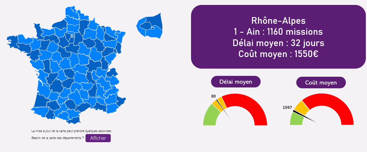

Comment appliquer une macro à un groupe de Labels avec Label_MouseMove ?
Pour le travail je cherche à créer une carte interactive de la France avec des données par département qui s'affichent dans un rectangle à côté, au survol de chaque département.

J'ai fais la macro suivante, cependant, je suis contraint de l'affecter au Label visé par le survol et donc de dupliquer 95 fois la macro en changeant la variable dept à chaque fois.
Est-il possible d'appliquer une boucle pour tout regrouper en une seule macro ?
