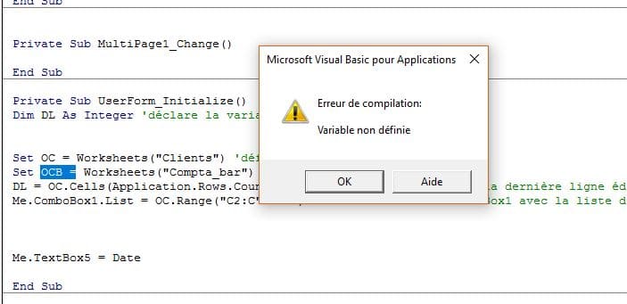

reb bonsoir
après les essais
une erreur ce produit
a+ jean claude
capture1
Il semblerait que tu n'aies pas copié ces deux lignes en tout début du code de l'UserForm :
Private OC As Worksheet 'déclare la variable OC (Onglet Clients)
Private OBC As Workshee 'déclare la variable OCB (Onglet Compta_bar)
re
oui oui j'ai copier les deux lignes
avec changement OCB à la place de OBC et Workshee en Worksheets

ThauTheme archer et le forum
toujours la même erreur j'ai passer le classeur avec les modifications
je ne sais plus quoi faire
merci bonne journée
jean claude
Bonjour le fil, bonjour le forum,
Désolé pour les erreurs je navet (si, si, dans ce cas on peut...) pas relu...
L'alimentation de la ComboBox1, telle que je te la propose, est incompatible avec la propriété [RowSource] de la même. Pour que cela fonctionne il faut supprimer cette propriété.

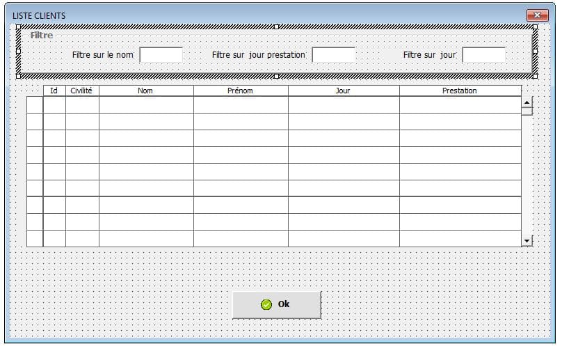

Alors la tu me pose un problème,
après réflexion je dois faire le trie (sur le nom et la date de la prestation) dans un tableau et cliquer sur la ligne à modifier et valider la modif,
ou
cliquer sur la ligne de la feuille et ouvrir l'userform3 avec les textbox remplies et valider la modif
voir modèle en PJ
merci encore jean claude
capture3
