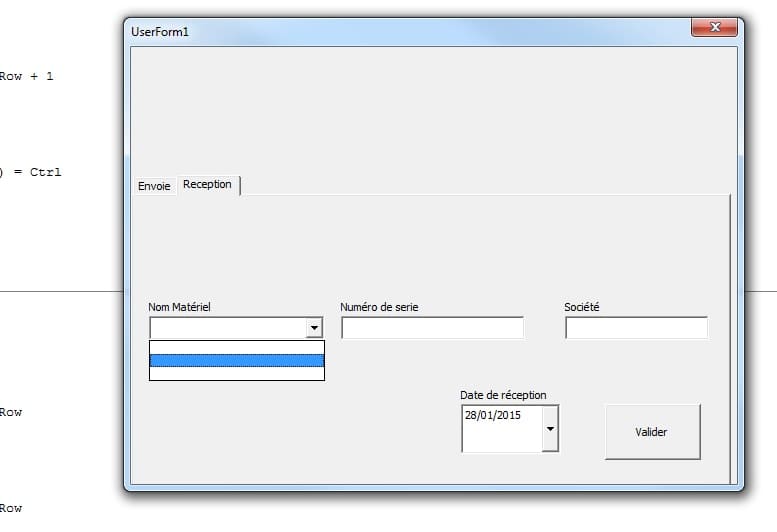

Apparemment la Combobox semble avoir chargé les éléments mais le texte ne s'affiche pas
chargevide
A la sélection d'un des éléments de la combobox ce message d'erreur s'affiche ( une erreur 91 "variable objet ou variable de bloc with non définie")
