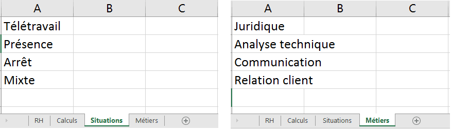

J'ai fichier Excel qui ressemble à ceci :
Feuilles "Situations" et "Métier" :
capture 1
( ces feuilles servent juste de source pour les listes à validation de la feuille "RH")

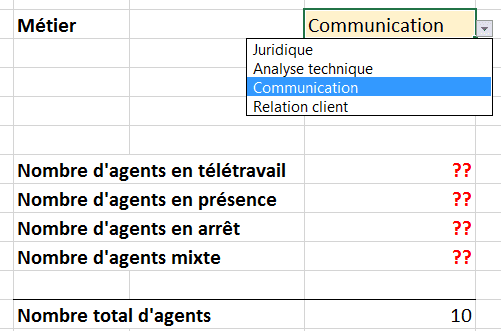

Ce que j'aimerais dans ma feuille "Calculs", c'est que la sélection d'un "métier" impacte le calcul des autres cellules :
capture 2
En gros, j'aimerais connaître le nombre d'agents en télétravail, en arrêt, etc. par service.
Je ne parviens pas à trouver la combinaison idéale avec les NB.SI, NBVAL et les opérateurs logiques.
Pouvez-vous m'aider ?
Merci !

voici un exemple,
63calculs-metier.xlsx (11.80 Ko)
=SOMMEPROD((RH!$C$2:$C$50000=A4)*(RH!$B$2:$B$50000=$B$1))
Excellent, merci beaucoup !
