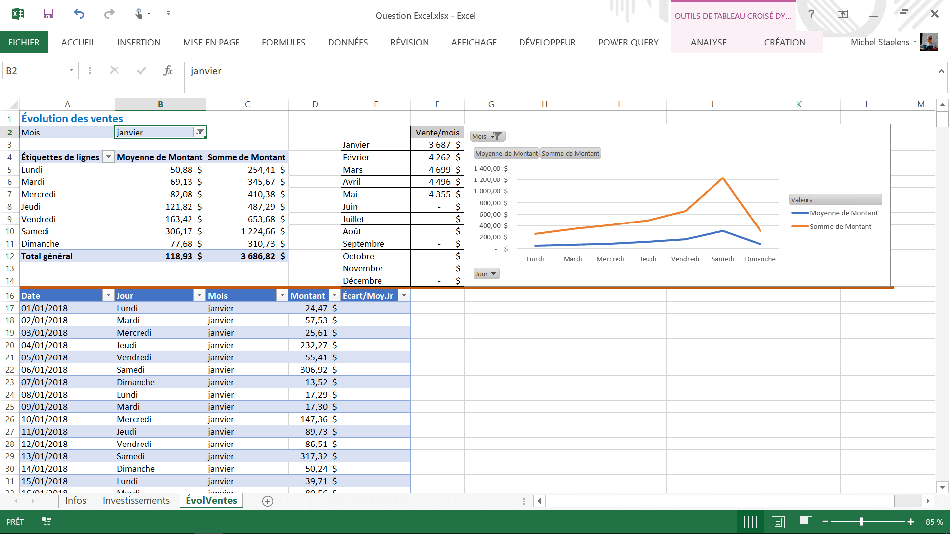

je ne sais pas comment marier sous.total avec une condition supplémentaire qui est le jour
par contre, je te conseille d'utiliser les TCD
voici ... mais attention, j'ai dû changer la formule des jours que tu peux rétablir car je suis en FR
capture d ecran 10
21question-excel.xlsx (52.82 Ko)
avec des TCD et des segments pour filtrer.
Aucune formule...

Merci beaucoup à vous MM. Steelson et Eriic.
En effet les tdc permettent de gérer cela. Merci beaucoup.
