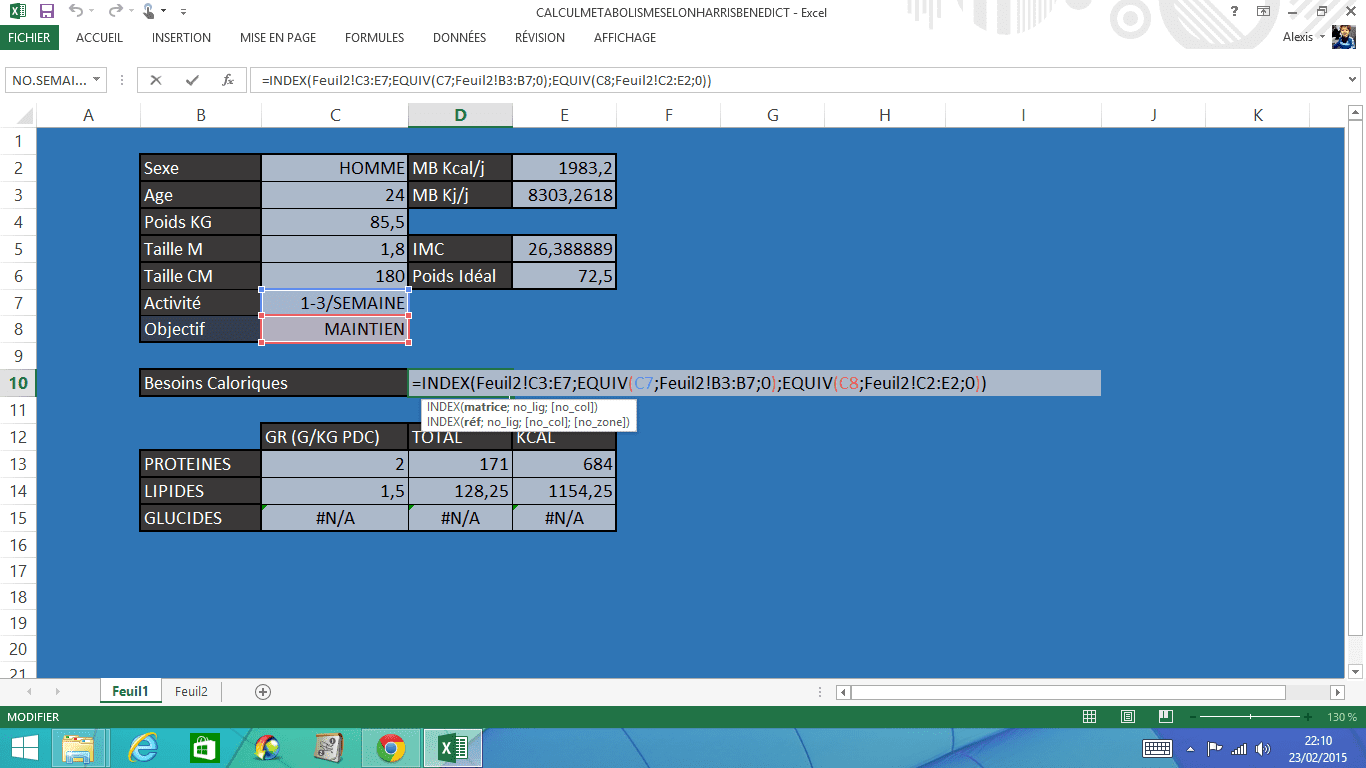

J'ai à nouveau un problème avec ma fonction INDEX ça marche plus lorsque C8="MAINTIEN" je ne comprends pas pourquoi.
Help, Merci
ALexis
photo1 photo2
Ne pouvant accéder directement au fichier, je ne peux être sûr de ce qui bug. Je suppose donc qu'il y a un espace supplémentaire... Ce que je te conseille de faire est d'utiliser Données / Validation de données / Listes pour les cellules C7 et C8 en utilisant les références Feuil2!B3:B7 et Feuil2!C2:E2
Si ça bug toujours, il n'y aura pas d'autres choix que de fournir un fichier exemple. Il n'est pas possible d'aider sans un aperçu de ce qui plante.
Sha'
