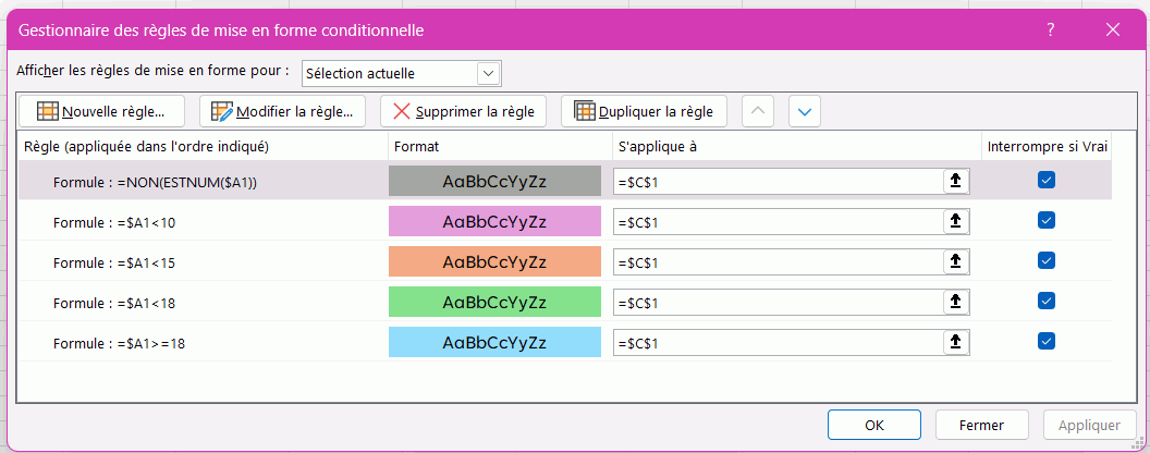

Avec cette formule en C1:
=SI(NON(ESTNUM(A1));"pas de note";SI(A1 ="";"";SI(A1<10;"Nul";SI(A1<15;"passable";SI(A1<18;"Bien";"Excellent")))))
Utilisez une simple Mise en Forme Conditionnelle pour la cellule C1 :
15wetzel-mfc-v1.xlsx (11.63 Ko)
Merci "mafraise" pour ta réponse mais ça ne résout pas mon problème car c'est justement dans la "mise en forme conditionnelle" que ça pêche. Le code en C1 fonctionne parfaitement mais je maitrise mal l'utilisation de la MFC et le résultat est décevant car il ne donne jamais le même résultat selon qu'A1 je monte ou je descend la note. Donc je dois mal m'y prendre et la Formation Excel ne m'aide pas beaucoup car elle ne correspond pas à mon problème spécifique. Alors si tu pouvais m'indiquer le cheminement je t'en serai grandement reconnaissant.
