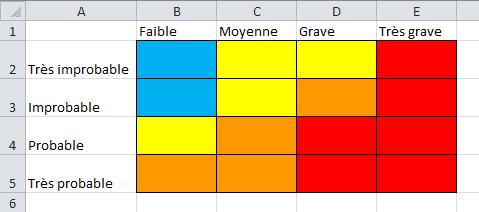

J'ai deux ListBox dans un userform et ce tableau sur une feuille "Données3"
tableau23
Je voudrais que la cellule S4 de ma feuille "Feuill2" se remplisse comme le tableau ci dessus (ex: Très grave + Très Probable = rouge, Moyenne + Improbable = Jaune....)
La ListBox1 contient les valeurs Très probable, probable.... et la ListBox2 contient les valeurs Très grave, Grave....

Sans fichier ... c'est compliqué d'imaginer ce que tu ne précises pas ...
Par exemple:
  • Les valeurs de tes deux 'ListBox' s'inscrivent dans des cellules "autour" de S4?
  • C'est toujours la cellule S4 qui doit être colorée?
  • Une simple MFC ferait-elle l'affaire?
  • Peut-on inscrire des valeurs dans le tableau fourni en image?
  • ... Etc.

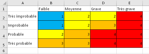

Ce que je voulais dire avec des valeurs dans ton tableau, c'est ceci:
tittableau tvbfl
Pas besoin donc que l'utilisateur y ait accès. Sur base des valeurs que tu inscris en C19 et G19, les fonctions INDEX et EQUIV te permettront de récupérer la valeur de la cellule concernée ... appliquer une des quatre couleurs de remplissage (correspondant à un des quatre chiffres) devrait ensuite être un jeu d'enfant.
