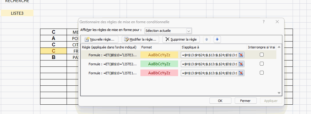

Un tableau avec des données et je souhaite colorer la cellule juste à gauche en fonction de l'appartenance ou pas à une liste .

Sélectionner la cellule D13, puis dans les MFC, la formule suivante:
=ET($B$10="LISTE3";NB.SI(LISTE3;E13))
et appliquer à:
=$H$13:$H$24;$L$13:$L$24;$D$13:$D$24
même chose pour les 3 couleurs

En fait , je pensais qu'en colorant la première cellule j'éviterais un problème.
Je m'explique : Si je "glisse" la valeur de la cellule E15 par exemple en I20 , je perds la MFC d'E15 et si je mets un nouveau nom (dans mon exemple j'ai mis Orange) rien ne se passe, plus de coloration de la cellule.
Existe t il un moyen de maintenir la MFC de la cellule même en glissant une valeur dans un autre endroit ??
Cdlt
Evidemment , ce n'est pas le fonctionnement normal des MFC, si, vous déplacez une cellule, la plage d'application des MFC n'est plus bonne.
Pour obtenir ce que vous souhaitez faire, il faut procéder autrement, au besoin, passer par une macro évènementielle qui refera le paramétrage des plages de cellules, et à ce compte là, il n'y a plus besoin de MFC.
Ou mieux, en utilisant les validations de données dans chaque cellule, vous ne déplacez plus rien, simplement vous sélectionnez directement dans la cellule.
