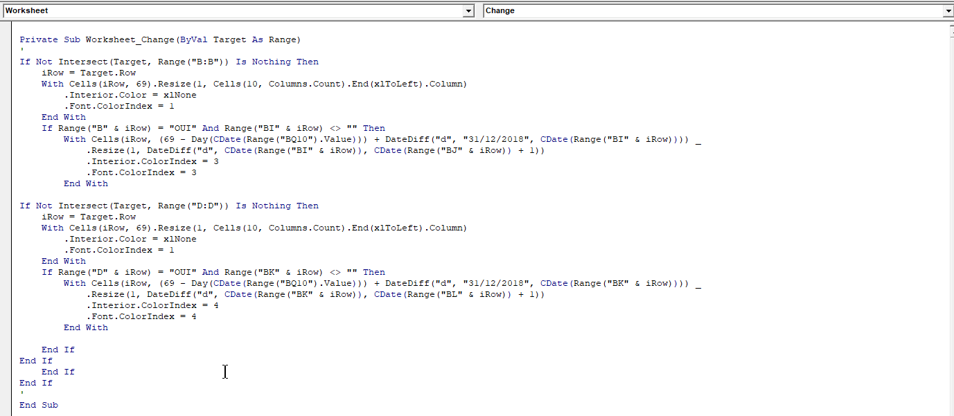

J'ai juste une dernière question,
Si je veux faire la même chose pour le PREVIEW est ce que je peux le faire dans le même code?
Je pensais faire quelque chose du genre
2019 11 13 11 55 41 window
Mais ca ne marche pas
Est ce que tu aurais une petite idée?
L'idée est de faire le même fonctionnement mais avant la diffusion
Un grand merci en tout cas
