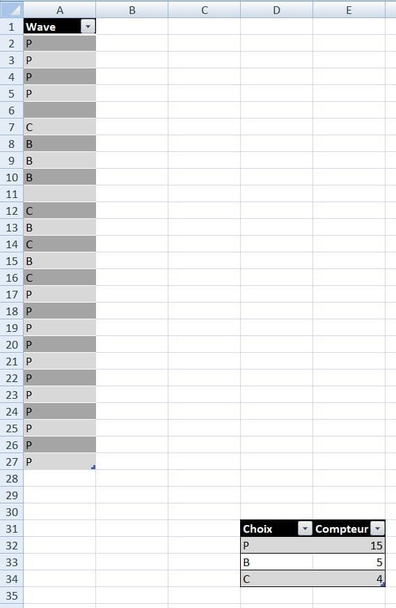

pour moi, c'est ok : même si A6 et A11 sont vides, j'ai les bons chiffres :
screen
il y a bien 15 P, 5 B, 4 C.
dhany

Essai de filtrer pour ne garder que les P par exemple. Les valeurs de ton second tableau s'adaptent ?
non, les valeurs restent les mêmes car NB.SI() est indépendant du fait que les lignes sont masquées ou non.
après le filtre sur P, j'ai donc toujours la même chose pour le 2ème tableau : 15 P ; 5 B ; 4 C
C'est bien ce qu'il me semblait, d'où l'utilisation d'une colonne de 1 et 0 pour savoir si la colonne est masquée et ne prendre en compte que les non-masquées...
alors j'vais essayer d'trouver quelque chose ; le résultat qu'tu voudrais avoir est bien : 15 P, 0 B, 0 C ?
Si on filtre sur les P alors oui
