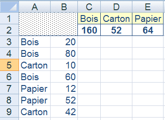

Bonsoir le forum,
C2 :
=SOMMEPROD(($A$3:$A$100=C1)*($B$3:$B$100))
A tirer vers la droite.
sommeprod
