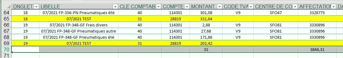

La macro fonctionne bien cependant je voudrais qu' une fois les valeurs collé toutes les lignes du dessous ce supprime jusqu'à la ligne bleu "END OF LINE ITEM BLOCK".
Merci pour ta remarque pour le format et merci pour ton aide
J'ai remis le fichier après avoir lancé la MACRO et j'ai 2 remarques :
- Je souhaiterais collé en valeur chaque bloque même le sous total j'ai mis en rouge la ligne qui manque.
- Je souhaiterais que toutes les lignes en dessous soit supprimer j'ai mis en jaune les lignes à supprimer avec une indication.
Pour tous les onglets
Si quelqu'un si connait en Macro je suis preneur.

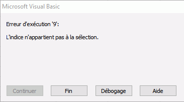

Oui j'ai remis le format 2016, la macro fonctionne mais elle me mais débocage et me mais qu'il y a une erreur à ce niveau la
"Set ShtD = Sheets(NomSht)"
J'ai mis en dessous
la fenêtre qui apparaît.
erreur macro
Merci pour ton aide
Bonjour Maverick59264
C'est qu'une des feuilles sollicitées n'existe pas
Arf effectivement, tu as une ligne vide à la fin
Il faut soit la supprimer, soit ajouter un test dans le code
Merci j'ai supprimer la dernière ligne et cela fonctionne parfaitement.
