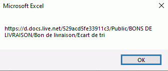

Ouvre le fichier situé à l'endroit où il doit être si tout allait bien avec la création des PDF ... va sur le code de la macro ... ajoute ces 2 lignes au début ... sous les "Dim" ...
MsgBox ThisWorkbook.Path
Exit Sub
Fais un pas-à-pas (touche F8) ... un messagebox va s'ouvrir donnant le chemin contenu dans "ThisWorkbook.Path" ... quel est ce chemin ?
Si ce chemin révèle des infos sensibles ... tu peux me le donner en message privé ...
Une fois de plus la touche F8 et la macro va se terminer ... rien ne sert de tout exécuter le code ...
ric
Voici le chemin que ça me donne. Si je me fies à ça, c'est ce qui est bon. Sauf que si j'enregistre, ça crée un nouveau dossier (Bon de livraison) dans le dossier (Ecart de tri).

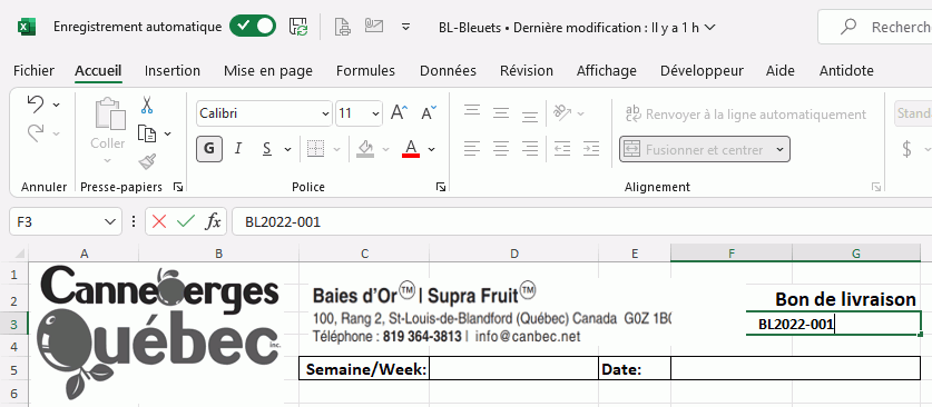

Toutefois, lors de mon enregistrement de fichier, le # du bon de livraison n'apparait toujours pas dans le nom du fichier:
Ce qui est plutôt important afin de se retrouver...
Merci beaucoup pour votre aide! Ma boss va être bien heureuse du résultat!
Bonjour smercier,
Ce # du bon de livraison ... où est-il situé dans ton fichier ? Dans quelle cellule ?
Selon le code que tu as fourni au début ... ce numéro n'est-il pas dans Range("F3").Value ??

Voilà où il est situé.
Bonjour smercier,
Tu en profites pour faire de la pub ????
Tu n'as pas masqué les coordonnées ...
Selon l'image ... ce serait un vilain champ fusionné ...
F2 et F3 sont bien situés sur la même feuille que les données exportées en PDF ?
Essai ainsi ...
    ActiveSheet.ExportAsFixedFormat Type:=xlTypePDF, _
        Filename:=Dossier & "\" & ActiveSheet.Range("F2").Text & "_" & "BL N°" & _
        " " & ActiveSheet.Range("F3").Text & ".pdf", _
        Quality:=xlQualityStandard, IgnorePrintAreas:=False, _
        IncludeDocProperties:=True, _
        OpenAfterPublish:=False
