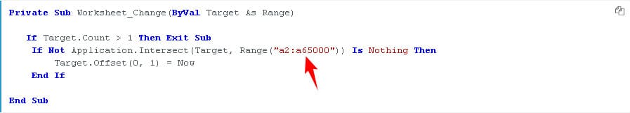

Tu fais Alt F11
tu modifies la plage

Essaye avec ce code
On Error Resume Next
If Not Intersect(Target, [A2:A65000]) Is Nothing Then Target(1, 2) = Now

C'est normal tu n'a pas modifier complètement la plage [k7:A65000] par [K7:K65000]
