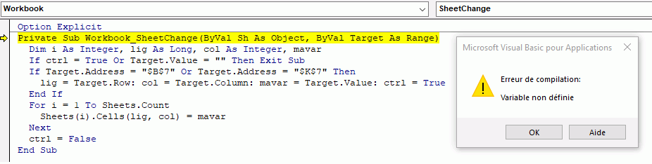

Problème supplémentaire lié au code que vous avez écrit : Si je vide le contenu d'une des cellules concernées, le code plante aussi
J'ai mis ta nacro dans le module 1 (je ne l'ai pas testée)
J'ai mis en début de macro un ctrl=true. De ce fait ma macro n'est pas traitée
Ma macro ne gére que les cellules C4 et G4
Si tu fais un copié/collé d'autres cellules il n'y a pas de problème
24excel-vba.xlsm (23.02 Ko)
A+ François

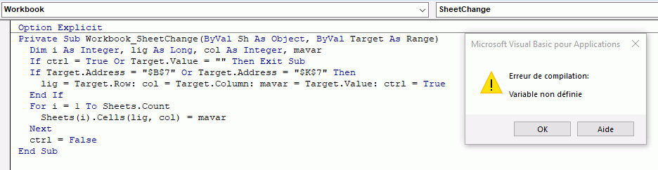

Merci pour ton retour François,
Pour ce qui est de l'emplacement des cellules gérées, j'ai adapté aux bonnes cellules dans mon tableau (B7 et K7 en réalité)
En essayant la nouvelle version de ton code j'obtient désormais ce message en validant une entrée dans une des cellules concernées :
code
Je précise que je n'ai aucune autre macro hormis le module décris plus haut dans mon tableur
N'as tu pas oublié, en haut du module 1
Public ctrl As Boolean
A+ François

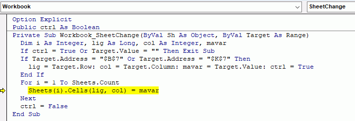

Bonjour, désolé pour la réponse tardive, je n'ai pas eu le temps de replonger dedans entre deux...
Pour le module, il fonctionne très bien si j'enlève le VBA qu'on essaye de mettre en place, en ajoutant "Public ctrl As Boolean" au début du code du module,
j'obtient l'erreur suivante dès que j'entre une valeur dans une cellule concernée par le code :
code
la mention "ctrl" (ligne 3) est surlignée suite à cette erreur
poste doublon encore une fois, désolé !

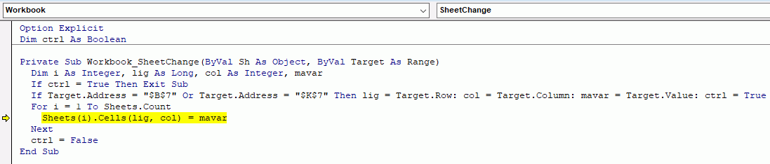

J'ai donc ajouté "Public ctrl As Boolean" au début du code situé dans thisworkbook et ça semble marcher pas trop mal !
Mais je rencontre toujours un petit problème, j'obtient la même erreur dans deux situations :
- des formules dans le tableur font appel à ces deux cellules (B7 et K7), une des cellules intervenant dans ces formules contient comme valeur soit "OUI" soit "NON" (liste de choix), j'obtient l'erreur en changeant cette valeur
- J'obtient aussi cette même erreur en activant le code du module qui envoie le mail automatiquement
Voici l'erreur en question :
code
