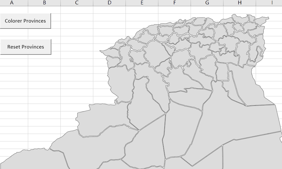

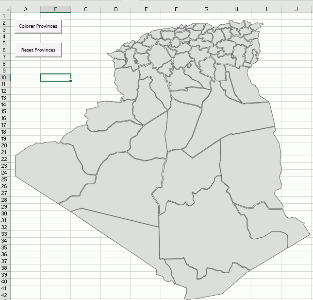

Hello,
En pièce jointe un classeur avec une carte choroplèthe des provinces de l'Algérie. La carte vectorielle d'origine svg provient d'ici ( licence MIT , mise à jour avec les 69 provinces). La carte svg a été transformée en emf avec Inkscape (pour pouvoir l'importer dans Excel 2016 qui ne lisait pas les svg). La carte a été dissociée (pour avoir une forme par province). La carte se trouve dans la feuille Carte.
Dans la feuille Data il y a des données avec les colonnes suivantes :
  • A - code de la province
  • B - Nom de la province
  • C - Nom Latin
  • D - Nom Arabe
  • E - Températures Fictives
algeriedata
Dans la Feuille Carte il y a deux boutons :
1 - Pour colorer la carte en fonction de la température
2 - Pour remettre la couleur par défaut.
algeriecarte
Voici le code VBA pour colorer les provinces (à adapter pour changer les couleurs où les valeurs de seuil des couleurs) :

Hello,
c'est très rapide si la carte d'origine est bien faite. La svg d'origine était bien découpée en formes ayant comme nom le code de la province . La conversion dans InkScape en Emf est instantané puisqu'il suffit de faire Enregistrer sous. L' importation dans Excel en image est instantané, il suffit de faire dissocier pour se trouver avec un groupe qui contient toutes les formes des provinces. Les formes sont nommées par défaut (Freeform xx) mais avec le même ordre apparemment que l'ordre dans lequel elles étaient dans le svg donc on peut faire la correspondance Code Province - Forme. Sinon on peut "s'amuser" à renommer les formes d'après leur Code Province ( c'est plus long bien que dans le cas présent on puisse certainement le faire automatiquement) . Il est préférable de verrouiller les formes pour éviter de les déplacer accidentellement. Sinon on peut jouer sur le zoom de la feuille pour avoir la carte en entier dans la feuille .
Ami calmant, J.P
Bon j'ai réussi à renommer automatiquement les formes Province avec comme nom leur code. Et pour la protection des formes Province comme ils sont dans un groupe, c'est le groupe qui est accessible dans la feuille. Pour sélectionner une forme province, il faut utiliser le volet de sélection.
21cartealgerie2.xlsm (241.05 Ko)
