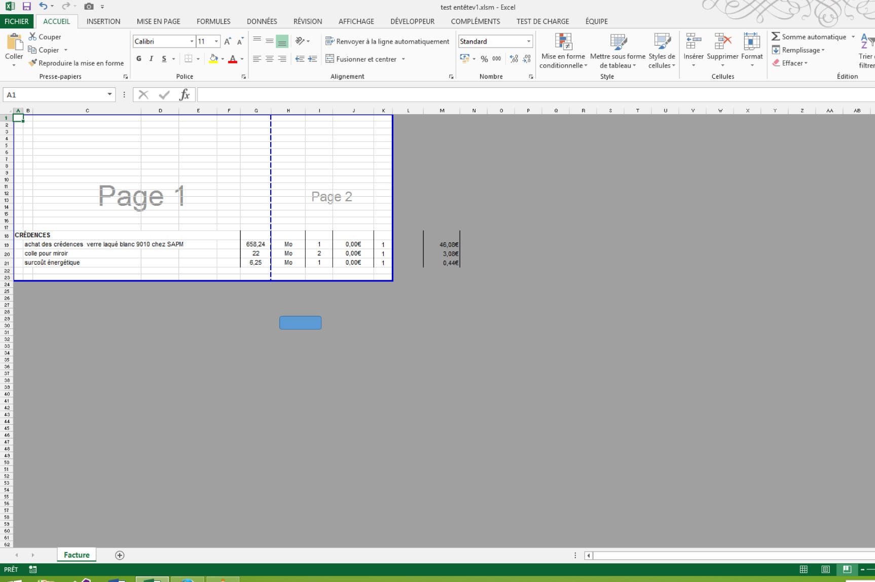

je suis en cours de créer mon entête dans le code et dans le fichier joints j'ai un souci avec le code de l'aperçu qui ne respecte pas cette ligne
.PrintArea = "A1:K" & DerLig
mais plutôt une coupure en 2 feuilles car l'aperçu montre seulement
.PrintArea = "A1:G" & DerLig
et je ne sais pas pourquoi car le code est extrait d'un fichier où il fonctionne telque

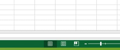

je pensais bien que ce n'était le code cela dois venir du saut de page qui est en bas de mon excel2013
choix saut ou normal
car quand je clic sur le bouton le plus a gauche des trois voila ce que j'ai
sautpage
mais si je rectifie sur cette page c'est très bien tant que le code n'est pas lancer
