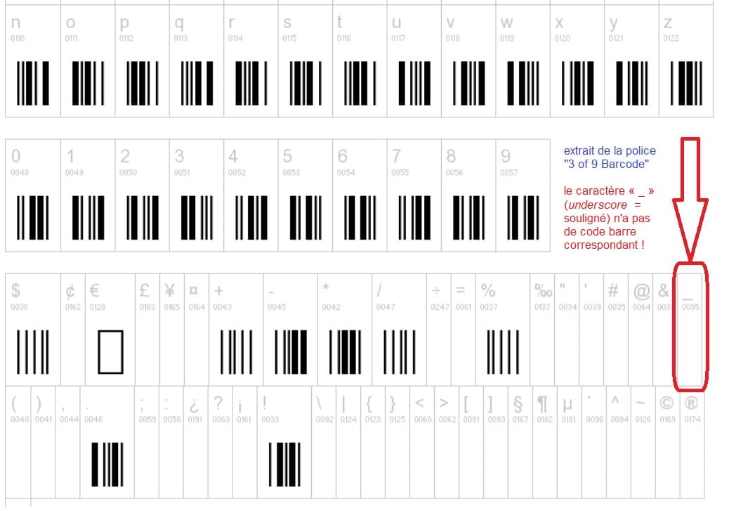

je souhaite exploiter sur la police "Code 3 de 9" (code à barre) des champs où se situe des underscores.
Vous trouverez en PJ le résultat dans la cellule pour mon exemple.
Comment retranscrire en Barre ce fameux " _ " ?
il est impératif que cette information soit reprise.

Bonsoir etienne77,
screen 1 screen 2
tu peux aussi regarder les autres polices codes barre de ce lien :
https://www.dafont.com/fr/theme.php?cat=711&page=1&hlf=5811#5811
mais choisis uniquement une police où le « _ » a un code barre !

Etant novice sur les sujets de code à barre, je vous remercie beaucoup pour toute ces explications.
j'ai réussi à résoudre mon souci !
