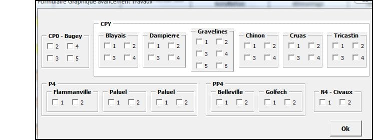

Je me suis mise à VBA depuis peu et je m'en sors à peu près. Mais malgré mes recherches sur internet ou des essais par moi même, il y a une chose que je n'arrive pas du tout à faire, j'aurais donc besoin de votre aide !
Alors, j'ai crée un UserForm avec une quarantaine de case à cocher, de ce style là :
ᆷBUG2
ᆷBUG3
Quand je coche BUG2 dans l'Userform, un graphique apparaît exactement comme je le voulais (si besoin je peux mettre son code ici).
Enfin tout en bas à droite de l'Userform j'ai un bouton "Ok" qui me permet de fermer l'Useform avec le code "Unload Me"
Encore là, tout va bien, mon soucis est le suivant :
Est-il possible que quand je coche BUG2 par exemple, rien ne se passe : le graphique n'apparaît pas
Mais quand j'appuie sur Ok, l'Userform se ferme et les graphiques des cases cochées apparaissent !
Voilà mon but, est-ce possible ?

Mon userform apparait et je l'ai crée de tel sorte qu'il possède 44 cases à cocher + un bouton "Ok" en bas à droite (j'ai fais une capture d'écran que j'ai jointe)

SAUF que j'aimerais que quand je coche BUG2 ce graphique n’apparaisse pas tout de suite ! Mais seulement quand j'appuie sur le bouton ok, et ça, ça ne marche pas pour le moment :/
en clair : je coche BUG2 => le graphique apparaît
je voudrais => je coche BUG2 ; j’appuie sur Ok => le graphique apparaît (cela dans le but de pouvoir cocher plusieurs cases et faire apparaître les graphiques d'un coup et à un endroit précis)
