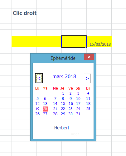

Voici un exemple pour Excel 32Bits et 64Bits venant de l'excellent LouReed

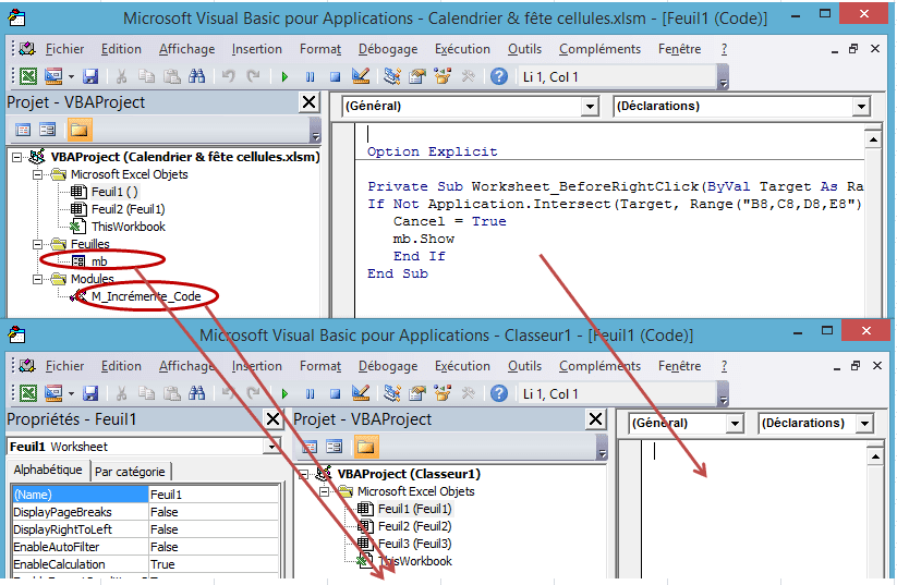

Bonjour le forum,
hcukjntxkcp ephemeride
Faire glisser les deux éléments entourés vers l'autre feuille.
Recopier le code.
