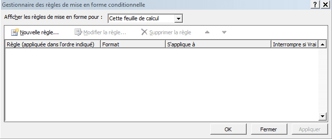

Non.
Mise en forme conditionnelle > Gérer les règles > Cette Feuille de calcul > Aucune règle n'apparaît
mfc
Mais bon bref :3
Maintenant que je connais ta règle, voici le fichier modifier !
