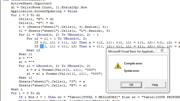

J'ai une erreur de compilation au lancement de la macro:
Erreur de syntaxe
2018 08 03 11 50 50 microsoft visual basic for applications classement abbaye v1 xlsm running
re-bonjour,
bizarre ...bizarre, j'ai dû oublier une suavegarde.
voici la correction

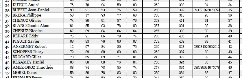

Re-bonjour,
C'est presque parfait
J'ai juste une valeur étrange qui s'inscrit dans certaines cellules
Par exemple ligne 6, c'est un 99 qui devrait apparaître et j'ai une suite de nombre correspondant au coup avec un 0 devant.
Ou sur la photo jointe aussi en peu en voire quelques une
Je te remercie encore infiniment pour le temps que tu as passé sur mon problème
2018 08 03 13 04 34 classement abbaye v1 1 xlsm excel
re-bonjour,,
une correction
