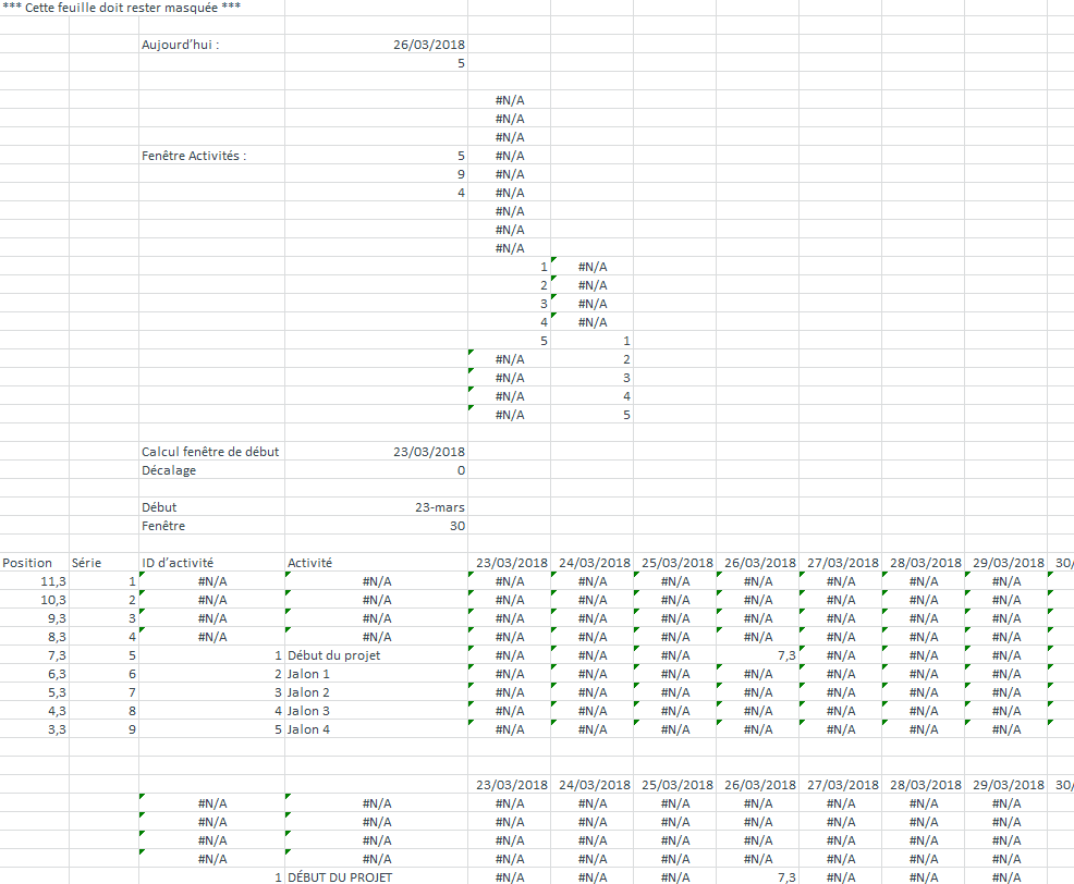

J'ai récupéré un fichier "chronologie projet" fait par Microsoft. Par contre, l'échelle de temps est sur 1.5 mois glissant.
Je souhaite l'utiliser sur une période d'1 an mais malheureusement cela ne fonctionne pas. Il y a des jours de la semaine qui n'apparaissent pas dans l'axe X et je ne comprend pas à quoi cela est dûe. Est-ce que quelqu'un peut m'aider ?

capture onglet calcul graphiqueinitial

Surement pas avec des images...
Fichier joint indispensable !
