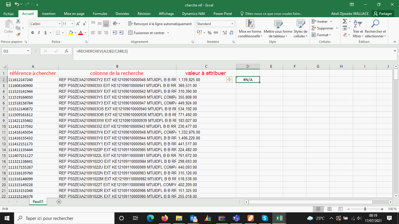

Svp, j'aimerais que vous m'aidiez à écrire une formulaire.
Je voudrais chercher une référence dans une colonne de texte ensuite attribuer à la référence trouveé la valeur correspondante à la colonne de recherche.
J'ai joint un fichier exemplaire à ma demande.
Merci d'avance.
16cherche-ref.xlsx (21.59 Ko)
a priori, regardez vers la fonction RECHERCHEV()
Bonne lecture
Bien noté, merci. Je l'ai essayé mais j'ai une réponse #N/A. Ci-dessous la réponse obtenue.
Merci.

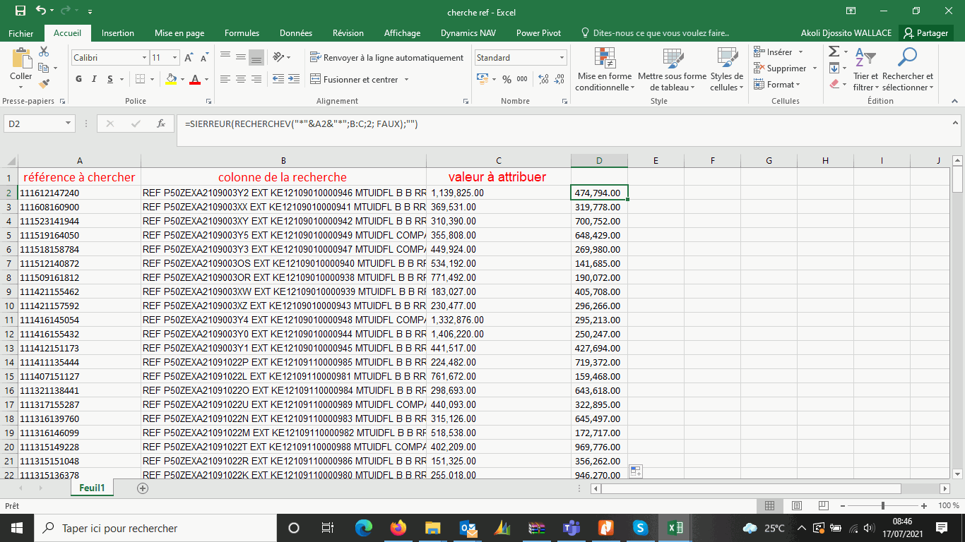

plutôt comme ceci
=SIERREUR(RECHERCHEV("*"&A2&"*";B:C;2;FAUX);"")
Cela à marcher. Merci infiniment à vous tous.
Je suis très content.
