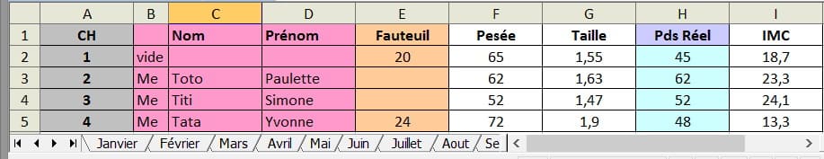

Comment changer automatiquement une plage de cellules en modifiant une autre cellule
En modifiant la cellule B2 par ‘vide’, j’aimerais que les valeurs de la plage de cellules E2 :G2 s’efface .

pour la prochaine, merci de mettre un exemple sur un fichier Excel.
Avec un code de Feuille. Exemple joint

Merci Amadéus pour votre réponse aussi pertinente que rapide.
votre solution fonctionne très bien.
Sauf que, J'avais omis de préciser que pour les cellules de la colonne B, ce n'est pas la valeur 'Vide' qui est rentrée au clavier, mais le résultat d'une liaison avec un autre fichier Excel situé sur un serveur. Et dans ce cas cela ne fonctionne pas.
