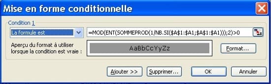

Avec une MFC
1) Sélectionner tout le tableau
2) "Format" "Mise en forme conditionnelle"
=MOD(ENT(SOMMEPROD(1/NB.SI($A$1:$A1;$A$1:$A1)));2)>0
C'est fait sur le fichier.
Edit: J'ai remplacé l'image erronée par la formule à entrer dans "Condition1" de la MFC

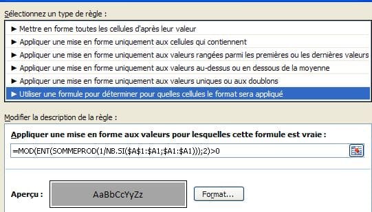

Je suis confus, j'ai pris la photo sur la ligne 8, voici la formule à entrer (quand tout le tableau est sélectionné)
ou seulement la ligne 1 si tu veux ensuite faire un collage des formats.
mfc

J'ai essayer comme tu m'as dit et je n'arrive pas a trouver la logique...
Une fois avec saisie la formule j'ai fait reproduire la mise en forme mais j'ai un problème.
Je te joint la formule que j'ai tapée, et le résultat.
Voici le probleme
problememfc
et la formule tapée
formuleapliquee
D'avance merci
