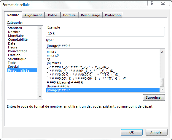

Essaye un format personnalisé dans la cellule concernée :
format personnalise
