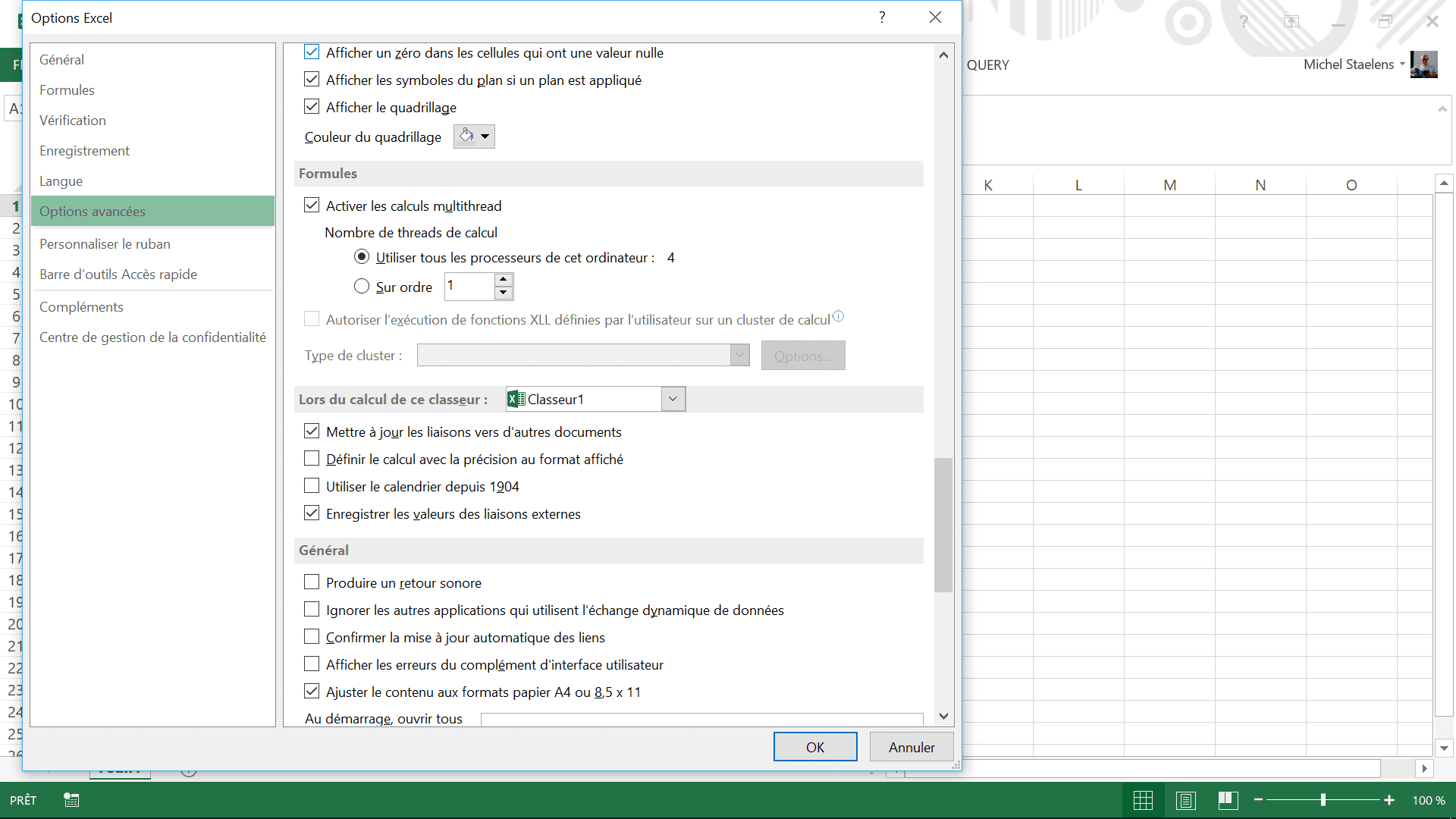

une solution plus simple est de désactiver l'option avancée "Afficher un zéro ...."

Pour finir je vais ajouter que Excel a prévu le non affichage de la valeur zéro dans les options avancées.
paramétrable feuille par feuille.
