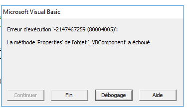

J'ai ce bout de code qui permet de modifier la propriété de ShowModal en Vba.
    ThisWorkbook.VBProject.VBComponents("UserForm1"). _
        Properties("ShowModal").Value = 0
Le problème est que ça passe la première fois, puis des que je relance une deuxième fois ça plante.
Vous avez une idée?

Le problème
Si l'Usf est en mode modal (True) et que je lance le programme pour le passer en Non Modal (False), l'ouverture de l'Usf se passe bien, j'ai bien accès à la feuille malgré l'Usf ouvert
Je ferme l'Usf
Je modifie la macro pour que la prochaine fois l'Usf s'ouvre en Modal (True) et lors de l'exécution de la procédure ---> badaboum
Je suis obligé d'afficher l'Usf dans l'éditeur et ensuite relancer la macro pour que celle-ci fonctionne bien
Je récapitule
On place la propriété de l'Usf = True
Usf Modal (True) ---> (macro)False ---> Ok
Fermeture de l'Usf (Celui-ci est en mode Non Modal - False-)
Usf Modal (False) ---> (macro)True ---> Pas Ok --> Affichage Usf dans VBE---> Ok
Je voudrais que cela fonctionne sans passer par la phase Affichage Usf dans VBE
Je redonne la macro que j'utilise
Sub CompteUserForm()
    ThisWorkbook.VBProject.VBComponents("UserForm1").Properties("ShowModal").Value = 1 ' 1 = Modal, 0 = Non Modal
     VBA.UserForms.Add("UserForm1").Show
