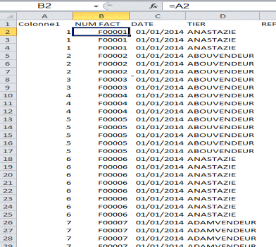

Changer la numérotation en colonne A
B2 : =A2
Format de cellule Personnalisé : "F"00000[s=co-008000][/s]

Comment deviner que l'on change de facture ?
Merci encore d'être la pour moi,
c'est seulement les anciens numéros de factures que je veux changer en F00001 et + qui donnent l'information sur le changement de facture.
Thanks a lot!
Formule à partir C3
Lorsque la numérotation est terminée : masquer la colonne B
