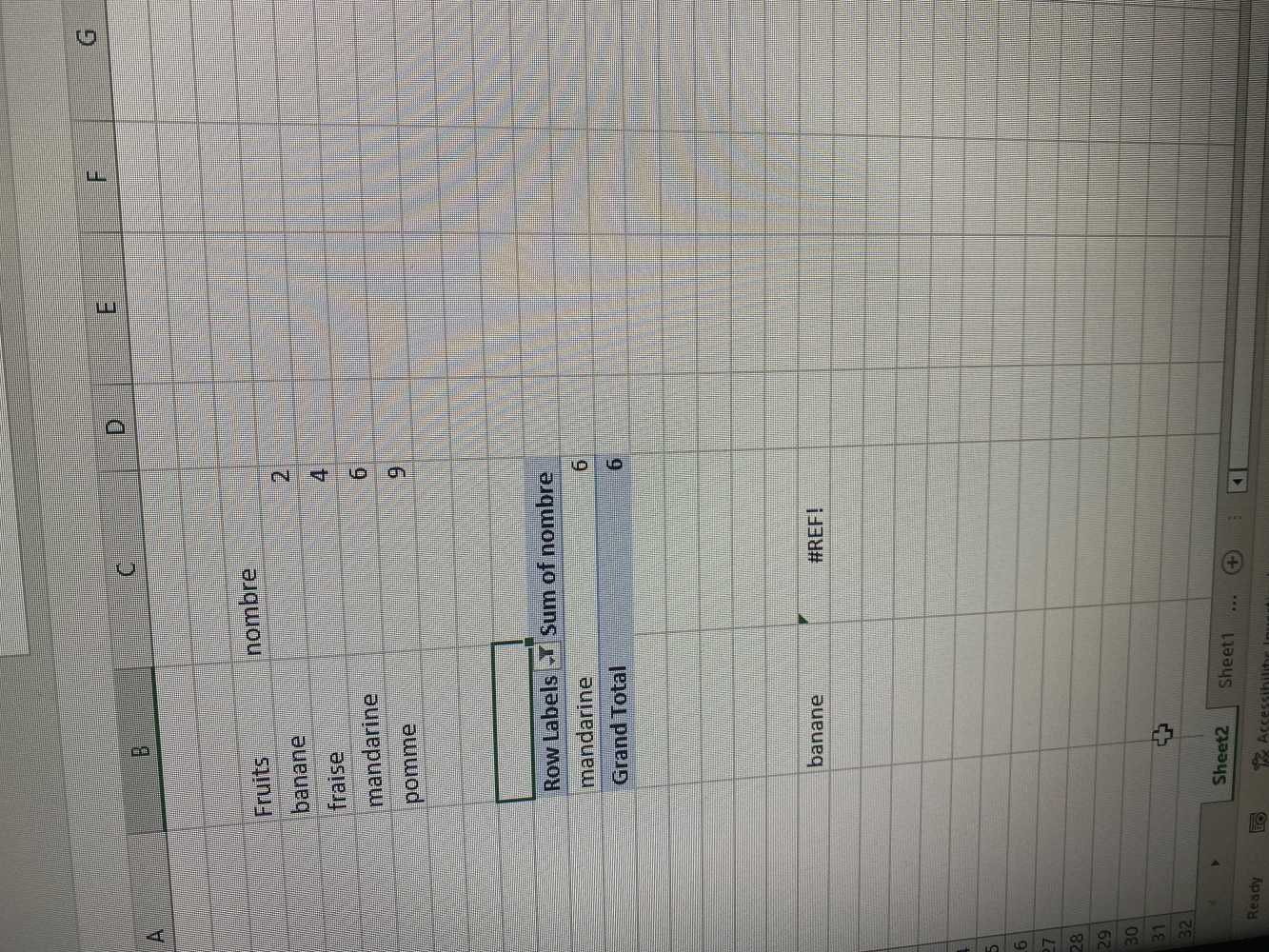

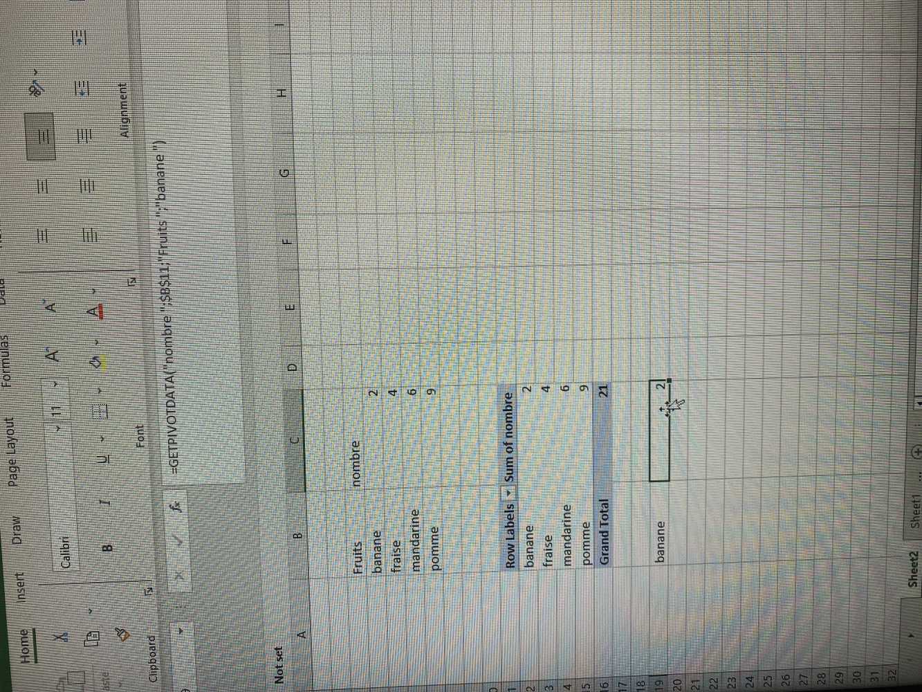

Je me permet de solliciter de l’aide par rapport à la fonction GETPIVOTDATA. J’ai réalisé un TCD, puis utiliser la fonction pour pouvoir extraire les données de mon TCD. La fonction GETPIVOTDATA étant dynamique, normalement les données ne bougent pas quand on filtre. Cependant, lorsque je filtre mon TCD, ma fonction ne fonctionne plus et affiche l’erreur #REF. J’ai tout essayé pour résoudre le problème mais je n’y arrive pas. Je vous met quelques images pour expliciter le problème.
Merci en avance pour votre aide
5676e1c1 79b4 4205 8907 1fa505d3dca0 23038ea8 c055 44b9 bf2a d2465b14da73
Cette fonction doit toujours être imbriquée dans un IFERROR et sers-toi de la valeur en B19 (il semble) au lieu d'écrire "banane en dur"
