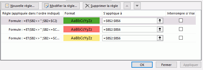

Cette mise en forme conditionnelle me permet de colorer la cellule "somme épargnée" pour la ligne voiture en fonction du montant de l'écart avec la cellule objectif pour la voiture.

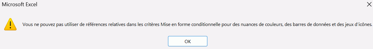

Je souhaiterais appliquer cette mise en forme conditionnelle automatiquement à toute les lignes. Le soucis c'est que je suis obliger de figer la ligne et la colonne avec le symbole $ car Excel refuse une référence relative, en l'occurrence une cellule ciblée non figée, comme critère dans la formule pour une mise en forme conditionnelle type nuance de couleur.
erreur

bah, comme ceci ?
24classeur1.xlsx (9.17 Ko)

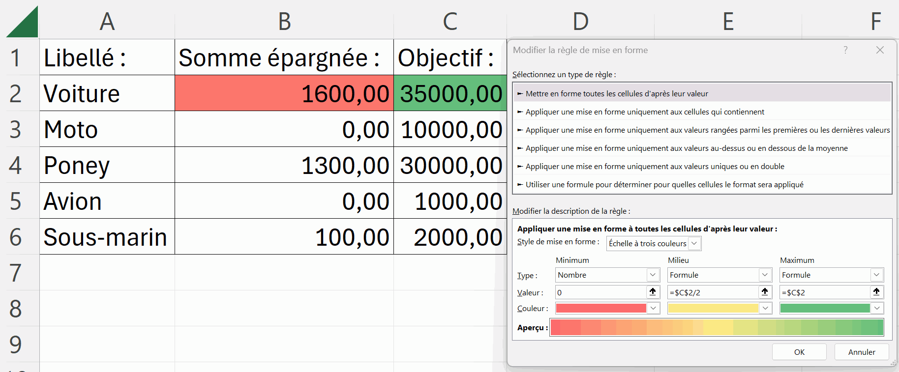

Nan cette méthode de mise en forme conditionnelle ne travaille pas sur le même type de résultat. Ce que je souhaite c'est que la cellule B2 évolue du rouge au vert quand elle se rapproche de la valeur de la cellule C2, et de même pour B3 en fonction de C3 et ainsi de suite.
C'est pour cela que j'ai opté pour la mise en forme sous forme de nuance de couleur et non sur une couleur fixe. Par exemple pour la ligne voiture, la couleur change automatiquement en nuance de rouge puis jaune puis vert plus elle se rapproche de la somme objectif.
Le seul soucis avec cette méthode c'est que je ne sais pas comment l'appliquer à toutes les lignes sans avoir avoir créer une nouvelle règle par ligne :/

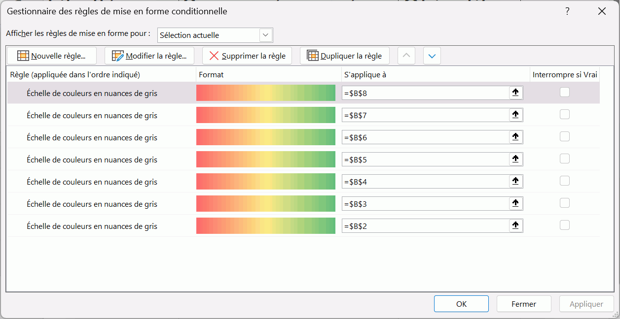

Du coup, je suis obligé de créer cette mise en forme conditionnelle manuellement pour chaque ligne comme tu l'as fait (cf photo ci-dessous) ?
capture d ecran 2025 01 10 185539
Je ne peux pas créer une règle générale qui va chercher pour chaque ligne le montant dans la cellule C pour adapter la couleur ?

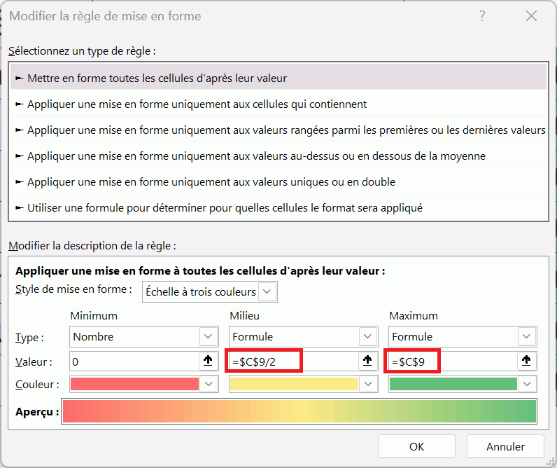

En gros je souhaiterais faire une mise en forme conditionnelle une seule fois pour tout mon tableau et qu'elle s'adapte à chaque ligne, le soucis c'est que je suis bloqué car je suis obligé de figer la ligne avec le signe $ dans la règle (cf photo ci-dessous).
capture d ecran 2025 01 10 191254
Existe-t-il un moyen d'appliquer une mise en forme conditionnelle avec une échelle à trois couleur sans avoir à figer la ligne dans la formule ?

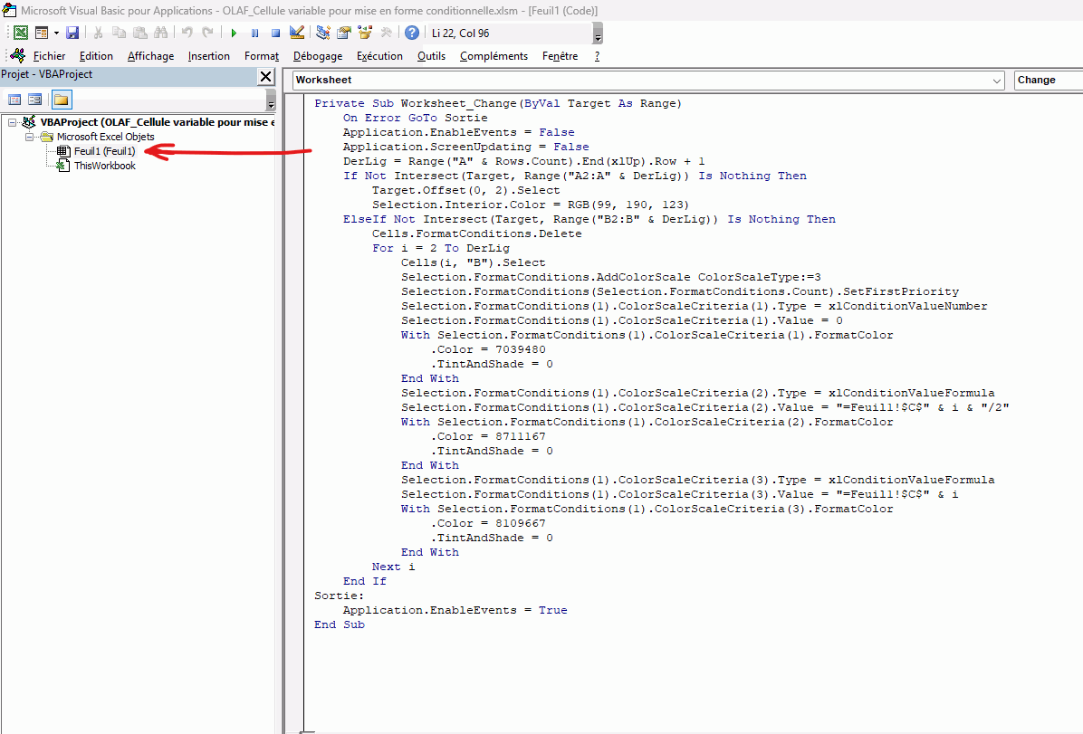

La macro se trouve dans la feuille(portant le nom de votre feuille) comme ci-dessous,: et pas dans un module standard
C'est une macro évènementielle, elle réagit dès qu'une valeur est saisie en colonne A, elle applique la MFC à toute la plage de la colonne B.
J'avais utilisé l'enregistreur de macro pour connaître le code des couleurs à appliquer aux MFC, cela a créé le code dans un module standard et j'ai dû oublier de le supprimer par la suite, c'est sûrement ce dernier que vous avez dû essayer de modifier, si c'est le cas supprimez-le, seule la macro dans la feuil1(Feuil1) est utilisée.
Vous n'avez rien à toucher dans le code puisque ce dernier s'adapte automatiquement en fonction des nouvelles saisies dans la colonne A.
