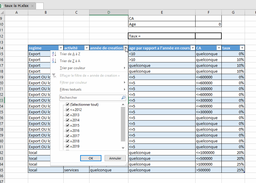

Si c'est pour une recherche, il suffit de filtrer chaque colonne avec le critère demandé !
Crdlmt
Pas compris pouvez vous le faire svp
Re
S'il n'y a pas de réponse, c'est que le cas demandé n'a pas été envisagé
tuto
clique sur l'image
Crdlmt
Merci mais c pas ce que je veux
Je veux faire apparaitre le résultat automatiquement dans la cellule f12 si la saisie des veriable se fait dans les celluls f9 f8 d7 e5 d6
Comme une recherche matricielle
Cdlt
