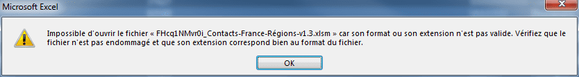

Par contre Pierre je n'arrive pas à lire ton "cjoint" cf.
capture erreur
Ah, c'est curieux?
Et par clic droit/enregistrer sous?
Sinon, je te le transmets par email (tu as reçu le précédent?)
Pierre
(re)
Oui Pierre c'est bon ! J'ai souvent des problèmes avec cjoint
