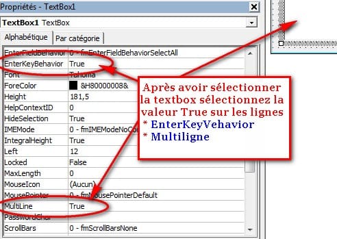

Bonjour Loureed, Ragnar93
Si je peux me permettre,
Procédure pour insérer un retour à la ligne dans Textbox ou l'appliquer en fonction du contenu d'une cellule :
1) Sélectionner la Textbox
2) Dans VbaProject et Propriétés Textbox1
a) a la ligne Multiligne choisir True dans liste déroulante
b) à la ligne EnterKeyBehavior choisir True dans liste déroulante
multiligne
