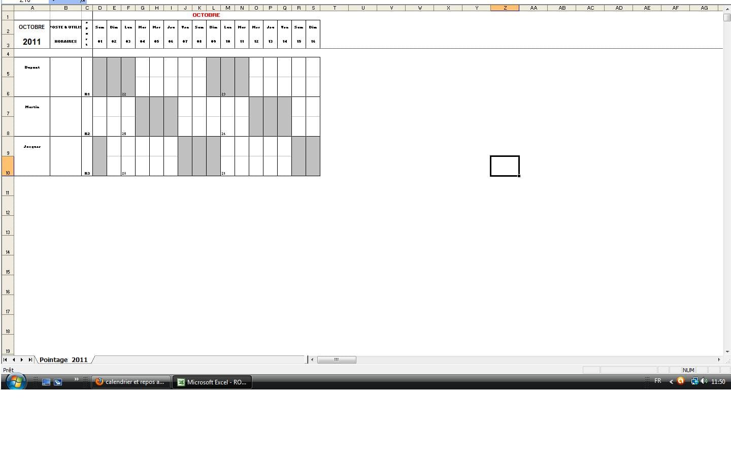

Oui désolé mais mon fichier est trop gros j'envoie une image j'espère que cela ira,
et c'est presque cela.

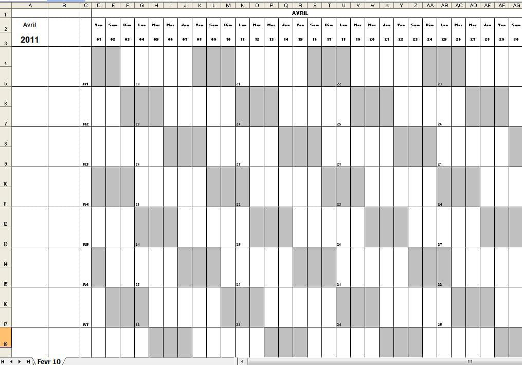

Désolé je renvoi encore un fichier exemple avec le mois complet j'espère que vous comprendrez mieux, mon fichier est toujours trop gros pour le joindre ici. merci à Henri quand même, donc sur le mois il y a 8 repos et un numéro différents tout les lundi entre 21 et 28 suivant les repos.
