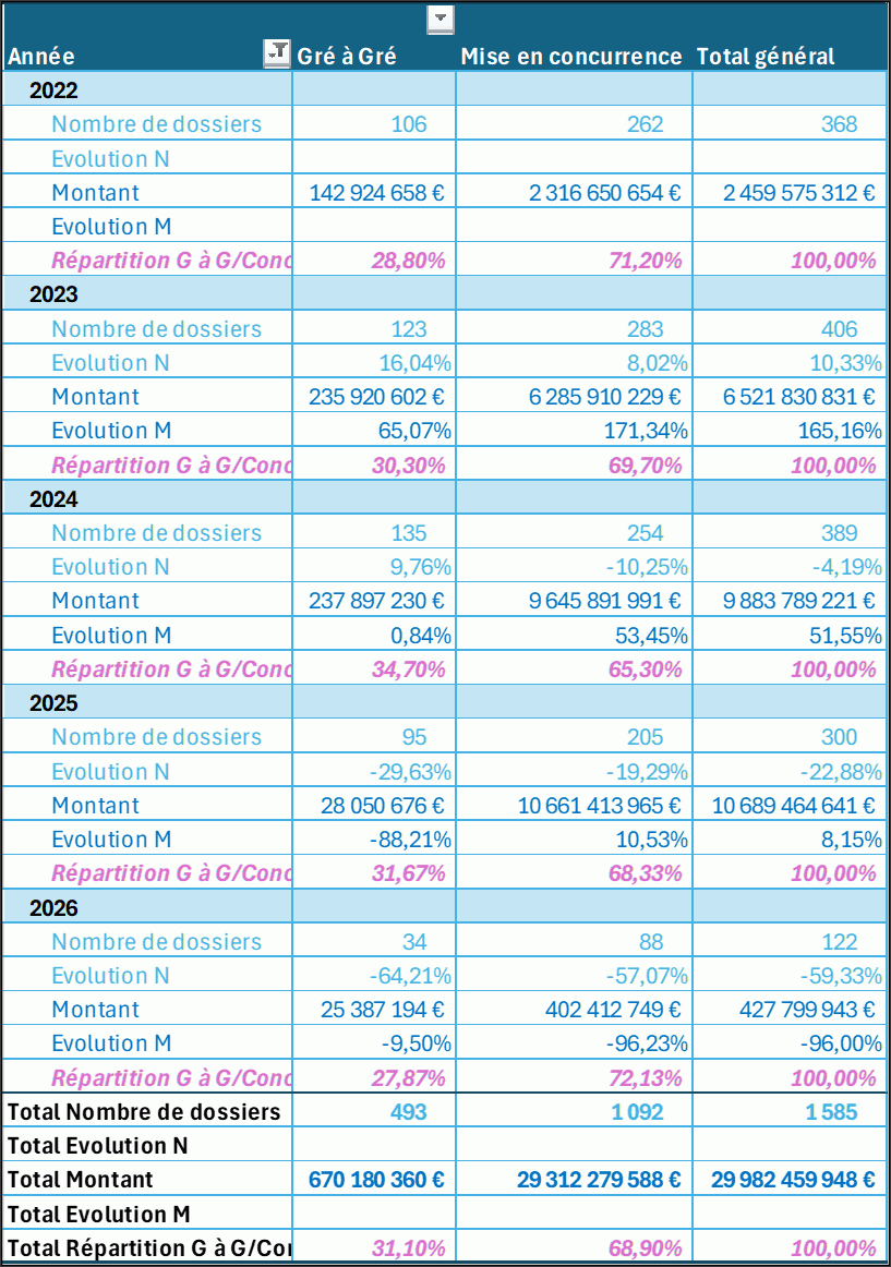

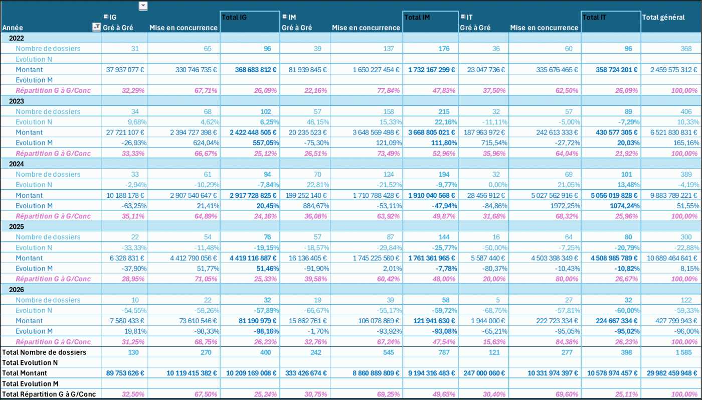

23excel.xlsx (216.06 Ko)
Mon chef me demande
de lui donner sur 5 ans , l’évolution du taux de mise en concurrence en nombre et en montant
Eventuellement par grand domaine (IT, IM? IG)
et la répartition entre avenant à un contrat et nouveau contrat en gré à gré.
Comme ceci
ou cela

Merci pour vos retour. Je dirais que la proposition de Chris correspond plus a la demande de mon chef. Comment avez vous fait ? Via Excel avec tableau croisé dynamique ? Merci bcp
Oui TCD après modification du tableau source. On peut éventuellement laisser le tableau source en l'état et le remanier via PowerQuery et construire le ou les TCD sur la requête.
17tcd.xlsx (233.44 Ko)
PowerQuery met en évidence 2 anomalies dans la source :
  • ligne 167 un montant négatif (les TCD l'incluent)
  • ligne 64 un montant considéré comme texte car contenant espace et point : le TCD classique l'ignore et j'ai du l'éliminer dans PowerQuery
23tcd-pq.xlsx (206.88 Ko)
