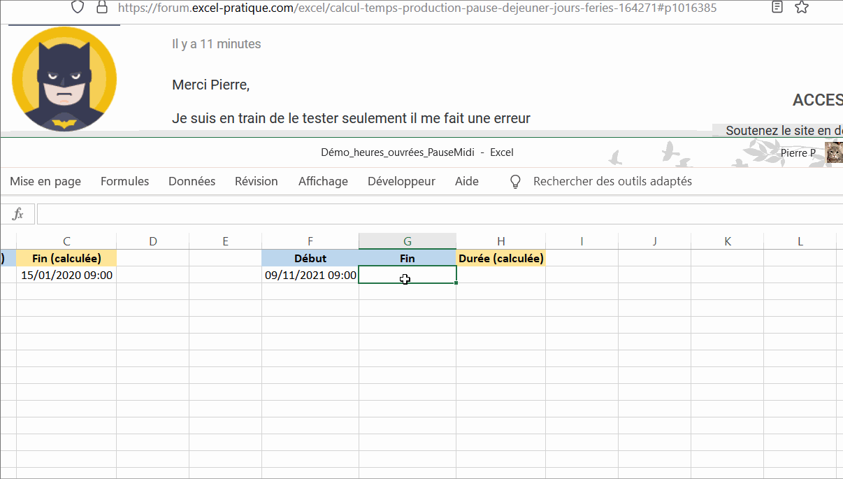

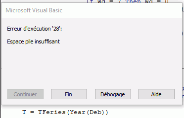

Merci Pierre,
Je suis en train de le tester seulement il me fait une erreur
espace espace2
Une ptite mise à jour s'impose on dirait
demo duree
Ceci dit il faut voir la méthode plus qu'autre chose ...
Pierre

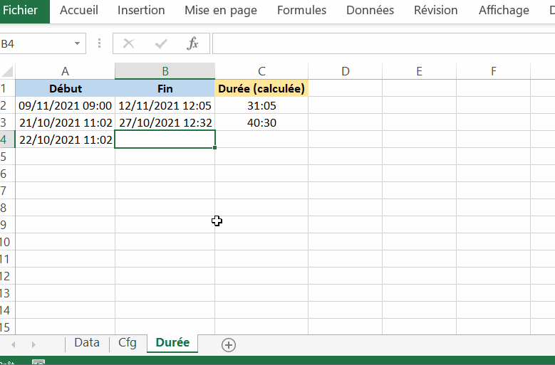

DébutFinDurée (calculée)
09/11/2021 09:0012/11/2021 14:3035
21/10/2021 11:0227/10/2021 12:32Erreur

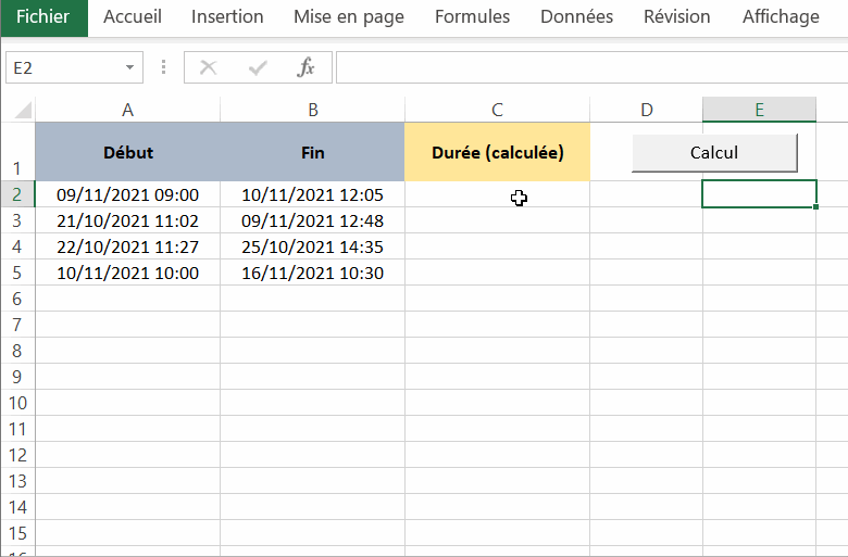

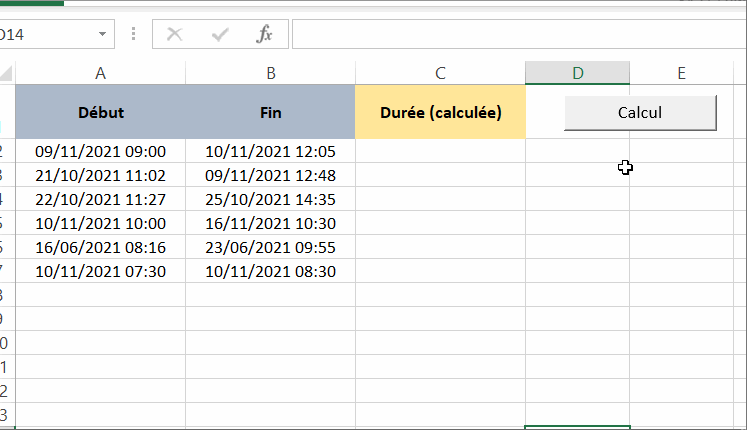

Voici une version nettoyée, code simplifié. Données à calculer en "Données", diverses contraintes en "Contraintes" et bouton pour calculer la liste des durées.
Si le calcul rencontre une erreur la durée s'affiche à zéro (pas de boucle sans fin).
Si erreur, il faudrait communiquer le fichier avec les données qui posent problème, car il est difficile de débuguer à l'aveugle.
A tester.
Pierre

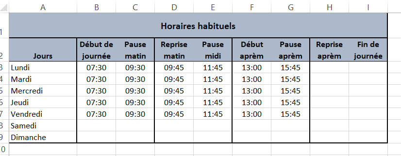

  1. Ben déjà le 14 nov est un dimanche et selon votre grille, pas d'horaire de travail ...
  2. Par ailleurs dans votre grille les horaires ne sont pas correctement indiqués, si l'aprèm est de 13h à 15h45, il suffit de l'indiquer dans la 3ème partie de la grille et laisser la 4ème partie vide, peut importe les entêtes
  3. capture d ecran 2021 11 14 173045
J'avais mis des exemples exprès pour indiquer comment la grille devait être remplie ...

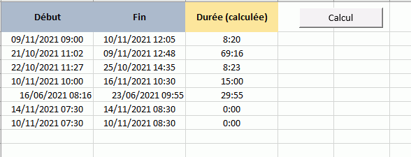

Re désolé pour mes erreurs, voici le résultat, il m'affiche 1h00 pour le 14 ...
Peut être que j'ai fais une autre erreur ?
Voici mon fichier .
09/11/2021 09:0010/11/2021 12:057:50
21/10/2021 11:0209/11/2021 12:480:00
22/10/2021 11:2725/10/2021 14:350:00
10/11/2021 10:0016/11/2021 10:3012:15
16/06/2021 08:1623/06/2021 09:550:00
14/11/2021 07:3014/11/2021 08:301:00
10/11/2021 07:3010/11/2021 08:301:00
demo duree
