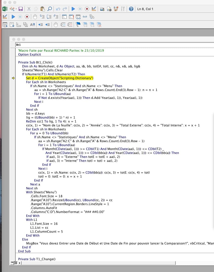

Après avoir cliquer sur comparer et saisi les mois souhaité, il m'apparait une erreur 429 (fichier joint), je cliques su Debogage et j'ai l'écran VB (pièce jointe debogage).
Je pense qu'il y'a un souci.
debogage erreur 429
Re Bonjour Thitha01 le forum
que veux tu que je te dise???
tu as une version excel Mac, moi je n'ai pas de mac mais une certitude
tu vas dans vba quand tu y est tu as en haut une barres avec outils, tu cliques dessus et dans la liste tu cliques référence
là tu vas avoir une fenêtre qui s'ouvre avec je le suppose une référence marquée manquante
il suffit de chercher dans la liste en dessous la référence qui correspond le plus à la ref marqué manquante et de la cocher
ensuite tu enregistres tu fermes le fichier tu l'ouvres à nouveau et tu testes si cela ne marche pas tu retourne dans outils/référence
pour voir
a+
Papou
Rere Salut Papou,
J'ai pas trouver le truc sous Mac mais sur PC c'est impec.
Merci beaucoup.
