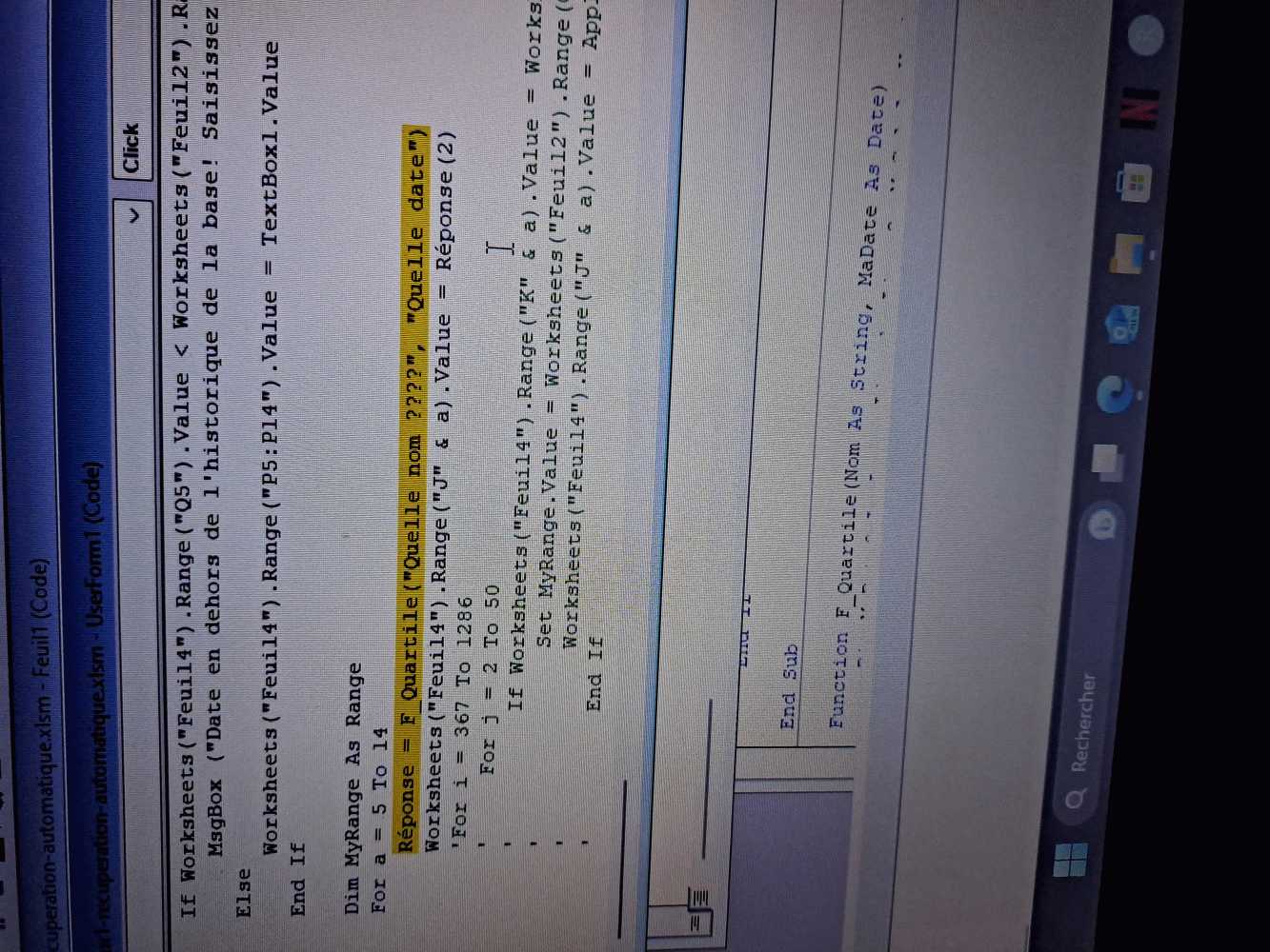

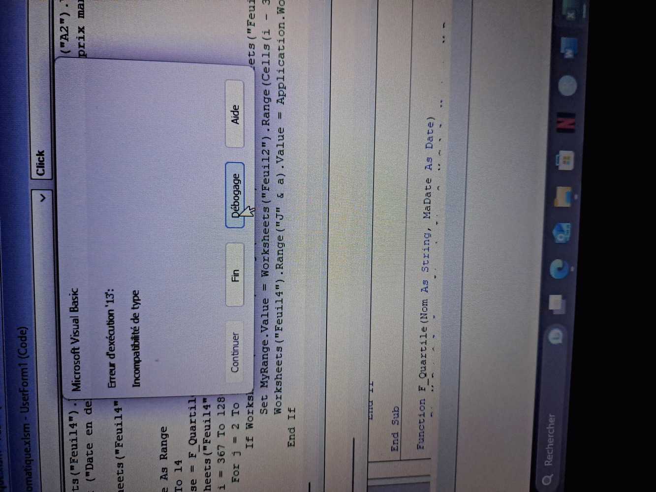

Je tiens tout d'abord à vous remercier pour l'aide que vous m'apportez. Je viens de lancer le code, mais j'ai une erreur d'incompatibilité de type. Je vous envoie la photo de l'erreur.
1000034184 1000034183
re,
vous devez remplacer "quel nom" et "quelle date" par 2 de vos variables, mais je ne sais pas lesquels, le nom sera par exemple "Deutsche Telekom" et la date une date ..., je suppose
   Réponse = F_Quartile(Worksheets("Feuil4").Range("G" & a).Value, Worksheets("Feuil4").Range("K" & a).Value2)

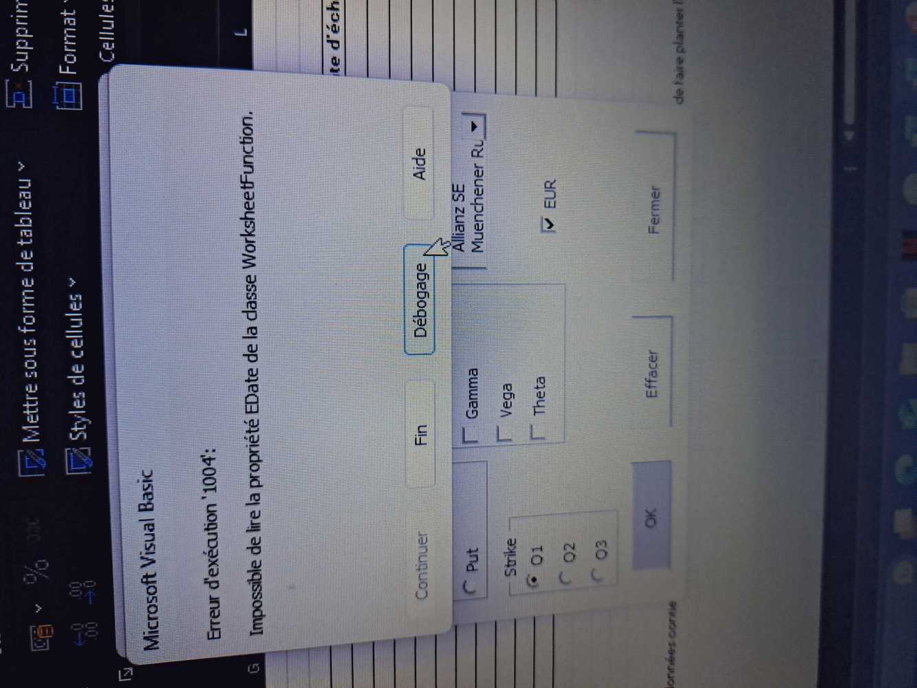

Je vous remercie beaucoup pour votre réponse. J'ai juste une dernière question et après je ne vous dérangerai plus. Je voulais savoir si cela était normal que j'ai l'erreur suivante au moment d'exécuter. En effet, à l'aide de votre code j'ai refait la même chose pour le premier et troisième quartile afin de donner le choix à l'utilisateur entre les trois quartile (optionbutton). Mais j'ai l'erreur suivante:
1000034199 1000034200

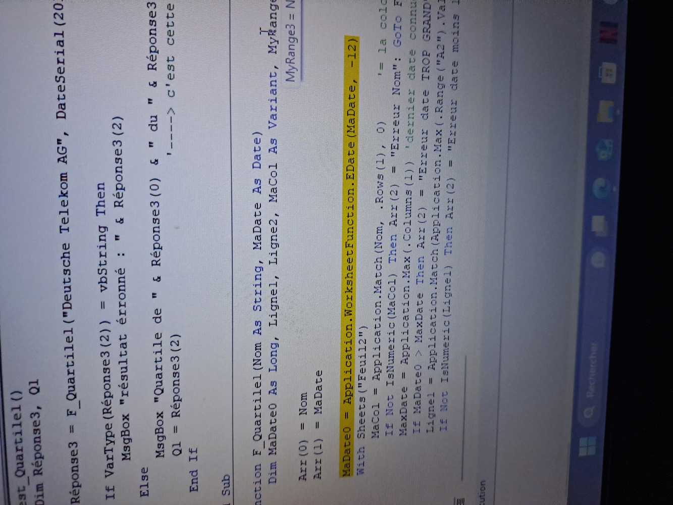

je pense qu'il y a un problème avec la date, parce que la ligne jaune calcule le même jours moins 12 mois. Votre date, c'est une vrai date ou un text qui ressemble à une date ???
J'ai modifié la macro, elle s'appèle maintenant "F_ALL_IN_ONE" et elle calcule tout comme elle connait déjà la plage et si nécessaire, la matrice aCotations vous donne toutes les dates et les valeurs, pour créer un graphique ou faire d'autres calculations avec. (les autres cellules de J à V ???)
