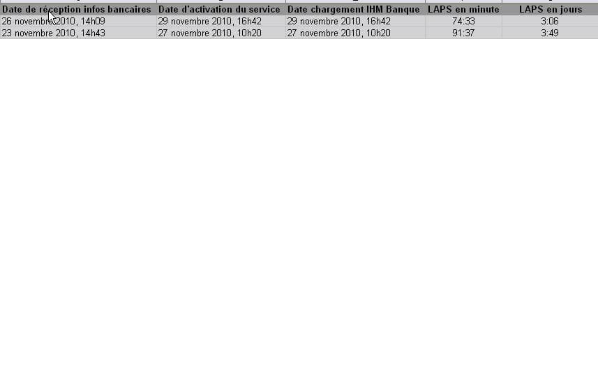

Alors, voici mon soucis, je dispose de trois colonnes contenant une info du type "24 novembre 2010, 14h16"
Mon but et de pouvoir calculer le LAPS de temps écoulé entre chacune d'entre elles sur plusieurs centaines de lignes
J'ai beau retourner le problème, en passant par je ne sais plus quelle conversion... je bug.
En pièce jointe, un exemple.
Merci d'avance!
75testcalcullaps.xls (13.50 Ko)
Bonjour et bienvenue
Pour le Laps entre le chargement (colonne C) et la réception (colonne A)
=(GAUCHE(C2;CHERCHE(",";C2;1)-1)+CNUM(GAUCHE(DROITE(C2;5);2)&":"&DROITE(DROITE(C2;5);2)))-(GAUCHE(A2;CHERCHE(",";A2;1)-1)+CNUM(GAUCHE(DROITE(A2;5);2)&":"&DROITE(DROITE(A2;5);2)))
Format de cellule personnalisé : [h]:mm

Bonjour et merci encore Nad!
J'ai rectifié les lignes qui me posaient problèmes et là tout va bien.
En revanche, le resultat obtenu est effectivement au format hh:mm.
J'ai donc /24 pour obtenir un resultat en jours, mais je ne parviens pas à formater cela en (x)jrs:(x)hh et ce n'est pas faute d'avoir cherché...
laps
En E2 :
=TEXTE(ENT(ARRONDI.INF(D2;0)/7);"[>1]0"" semaines "";[>]""1 semaine "";")&TEXTE(MOD(ARRONDI.INF(D2;0);7);"[>1]0"" jours "";[>]"" 1 jour "";")&TEXTE(HEURE(D2-(ARRONDI.INF(D2;0)));"[>1]0"" heures "";[>]"" 1 heure "";")&TEXTE(MINUTE(D2-(ARRONDI.INF(D2;0)));"[>1]0"" minutes "";[>]""1 minute "";")
Amicalement
Nad
