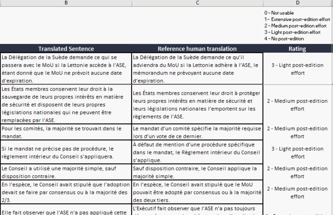

Merci Jean-Eric !
Ça a l'air de plutôt bien fonctionner.
Du coup comment pourrais-je étendre cela à un tableau de ce style ?
Merci d'avance
Mathieu
