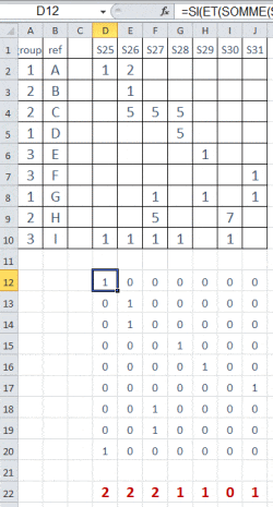

Je suis à la recherche d'une fonction qui me permettrait de calculer dans un tableau hebdomadaire de livraison le nombre de 1ere livraisons par semaine.
C'est à dire une fonction qui me permettrait de calculer pour chaque colonne de semaine (Sx) le nombre total de valeur (ça c’est facile) mais la valeur ne doit être prise en compte seulement si dans les lignes avant il n’y ait rien.

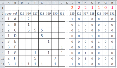

Dans l’exemple ci joint ça veut dire que les résultats seraient :
S25 : 2 (les refs A+ I)
S26 : 2 ( vu que les refs a A et I ont déjà commencé à être livrées, il ne faut compter que les refs B et C)
S27 : 2 (les refs C et I ont déjà commencé à être livrées, il ne faut compter que G et H)
S28 :1 (les refs C et I ont déjà commencé à être livrées, il ne faut compter que D)
S29 : 1 (les refs G a déjà commencé à être livrée, il ne faut compter que E
S30 : 0 (H et I ayant déjà été livrées en partie)
S31 : 1 (G a déjà été livrée)
