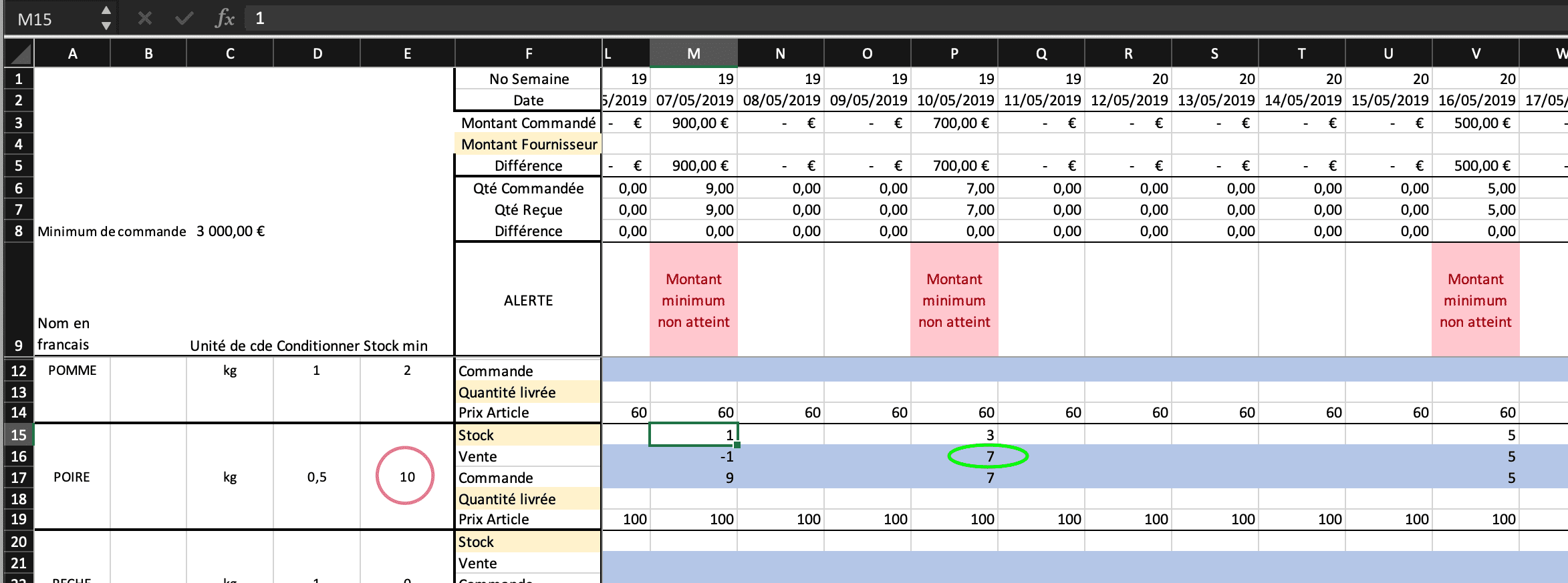

J'ai un nouveau problème sur mon tableau que je vais expliciter après. J'ai trouvé une solution qui marche parfaitement... mais elle est lente... très lente... oui... je vois les pourcentages qui augmente doucement... c'est infernal...
Quand j'ai un onglet ça fonctionne très bien mais à terme je dois avoir 30 onglets et la ça rame. J'aimerai savoir si il est possible de faire plus simple que ma formule de la mort.
Voici l'explication de ce que je veux :
Sur mon image en P16 je veux effectuer le calcul suivant :
Stock du jour de la dernière commande (M15) + Commande du jour de la dernière commande (M17) - Stock du jour (P15)
= ma valeur en P16 donc dans l'image le calcul fait 1 + 9 - 3 = 7
De la même manière, en V16 je voudrais le calcul par rapport à la dernière commande :
Donc P15 + P17 - V15 = 3 + 7 - 5 = 5
=> Oui on est sur un calcul simple voir très simple toute la difficulté réside dans le coté dynamique de la chose.
Si on résume la règle le calcul pour une case il faut :
Que le calcul ne se fasse que si la case de stock est renseignée (case du dessus) sinon vide,
Si elle est renseignée j'ai construit ma formule en mode :
=> on recherche la dernière fois ou le stock a été renseigné
=> Lorsqu'on trouve la valeur on recherche l'adresse de celle ci pour construire une plage qui nous permet de rechercher la dernière valeur de commande et on peut à la fin additionner et soustraire pour faire un joli calcul.
Ma formule actuellement pour la case P16 est la suivante :
=SI(ESTVIDE(P15);"";
(SI(ESTNA(RECHERCHE(9^9;$G15:O15));0;RECHERCHE(9^9;$G15:O15))+SI(ESTNA(RECHERCHE(9^9;INDIRECT(ADRESSE(LIGNE(P18);SI(ESTNA(EQUIV(RECHERCHE(9^9;$G15:O15);$G15:O15;0)+COLONNE($F15));0;EQUIV(RECHERCHE(9^9;$G15:O15);$G15:O15;0)+COLONNE($F15));3)&":"&ADRESSE(LIGNE(P18);COLONNE(O18);4))));SI(ESTNA((RECHERCHE(9^9;$G17:O17)));0;(RECHERCHE(9^9;$G17:O17)));SI(ESTNA((RECHERCHE(9^9;$G18:O18)));0;(RECHERCHE(9^9;$G18:O18))))-P15))
En pièce jointe, un tableau avec un seul onglet qui va assez vite (exemple.xlsx) et la version avec mes 30 onglets (j'ai juste copié coller les onglets) "Exemple 30 onglets.xlsx"
=> enfaite juste 15 onglets car sinon le fichier est trop gros.
Dans l'idée je cherche une optimisation des performances... la formule fonctionne bien après mes tests
Si vous avez besoin d'aide ou si ce n'est pas clair n'hésitez pas à poser les questions
Merci !!!

Avec l'image c'est mieux ^^

J'ai utilisé les SIERREUR ca a un peu amélioré les choses. Mes SommeProd ici ne sont pas ultra consommateur, je bosserai dessus plus tard. J'ai trouvé une solution toute simple....
En fait avant je recherchais la dernière valeur non vide avec RECHERCHE(9^9;$G15:O15), de la... je recherchais la valeur que j'avais trouvé pour obtenir l'adresse de celle ci... et je recalculé une adresse de plage avec INDIRECT pour Récupérer la valeur de commande ou de qté reçue commandée .... mais en faite la fonction RECHERCHE fait ca nativement !! en rajoutant le paramètre vecteur :
RECHERCHE(9^9;$G10:K10;$G13:K13)
ici je vais donc chercher la dernière valeur non vide de la ligne 10 entre les colonne G et K, et pour cette valeur trouvée, je remonte la valeur qui se trouve sur la ligne 13 !!!! easy!!!
Ma formule passe donc de :
=SI(ESTVIDE(L10);"";(SI(ESTNA(RECHERCHE(9^9;$G10:K10));0;RECHERCHE(9^9;$G10:K10))+SI(ESTNA(RECHERCHE(9^9;INDIRECT(ADRESSE(LIGNE(L13);SI(ESTNA(EQUIV(RECHERCHE(9^9;$G10:K10);$G10:K10;0)+COLONNE($F10));0;EQUIV(RECHERCHE(9^9;$G10:K10);$G10:K10;0)+COLONNE($F10));3)&":"&ADRESSE(LIGNE(L13);COLONNE(K13);4))));SI(ESTNA((RECHERCHE(9^9;$G12:K12)));0;(RECHERCHE(9^9;$G12:K12)));SI(ESTNA((RECHERCHE(9^9;$G13:K13)));0;(RECHERCHE(9^9;$G13:K13))))-L10))
à
=SI(ESTVIDE(L10);"";(RECHERCHE(9^9;$G10:K10)+SI(ESTVIDE(RECHERCHE(9^9;$G10:K10;$G13:K13));RECHERCHE(9^9;$G10:K10;$G12:K12);RECHERCHE(9^9;$G10:K10;$G13:K13))-L10))
