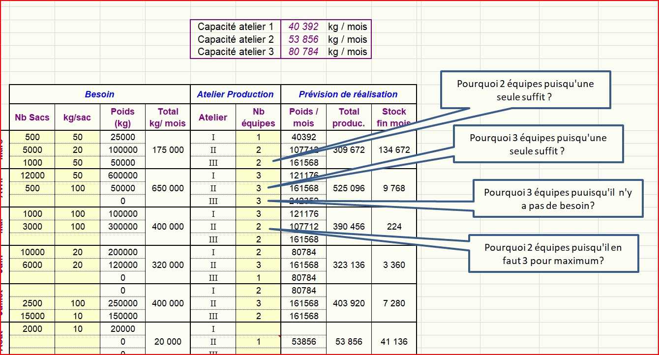

Franchement pas clair, ça pose encore plus de questions, quelques exemples ci-dessous:
lah
Cdlt
Arturo Concernant ta première remarque, tu verrat que si tu ne fais pas 135k de stock la production du mois prochain n'est pas assuré et ainsi de suite.
